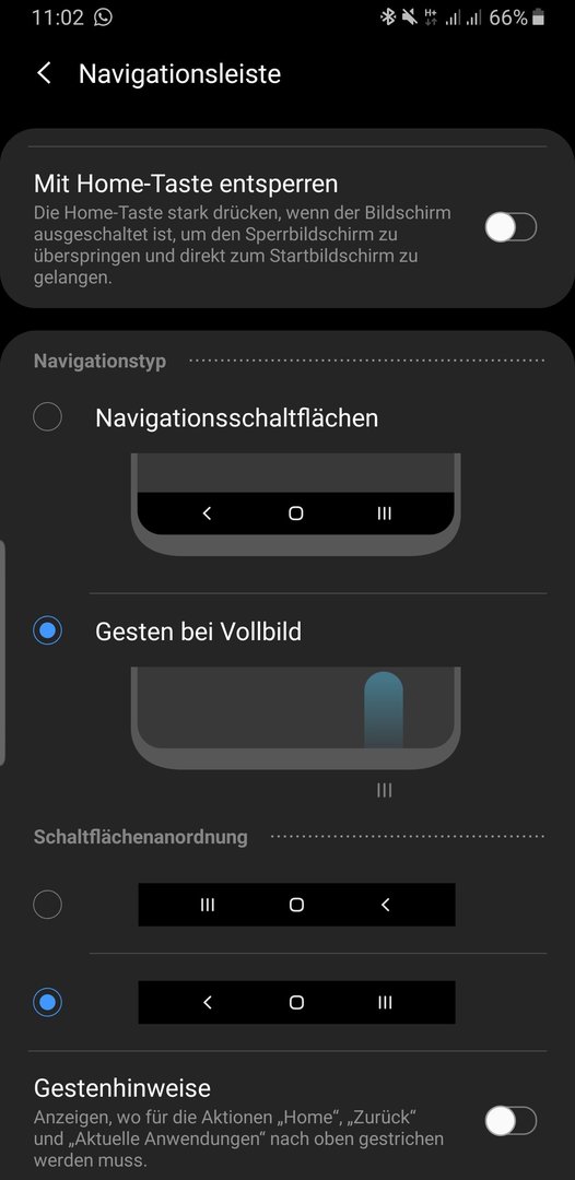

Entweder du lässt die Leiste stehen oder du benutzt die Gesten.

Wenn Navigationsleiste mit Gestensteuerung (egal ob angezeigt oder ausgeblendet):
Wie kommt man dann zum Multitaskfenster? (vor dem Pie-Update ging das mit lang drücken der Taste "Aktuelle Anwendungen")
Und wie rufe ich den Google Assistenten - ohne Sprachbefehl - auf? (ging ebenso vorher mit langen drücken der Taste "Home")
Multitaskfenster:
Aktuelle Anwendungen öffnen-dann auf das Symbol der Anwendung tippen und da bekommst du optionen u.a. für Multiwindow
Google Assistant bei Gesten:
Beim Homebutton "ziehen" diesen festhalten, dann öffnet sich der Assitant, hoffe das war verständlich;)
Reaktionen: note9 und bjogo
