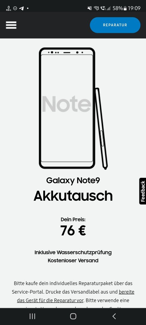

Ich meines es gab mal von original Samsung eine Aktion für um die 100 Euro den Akku wechseln zu lassen. Es lohnt auf jeden Fall das Note 9 weiter zu nutzen. Nur die Qualität des Tauschs+Akkus sollte stimmen. Am besten eine gute Firma dafür suchen mit guten Bewertungen, falls Samsung das original nicht (mehr) macht.
Freilich könnte man es auch selbst mit einem Wechsel-Kit machen, dafür sollte man aber handwerklich sehr geschickt sein.
