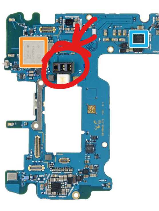

mir ist mein Note 9 Kameraglas auf der Rückseite gebrochen. Habe ein Ersatzglas bestellt und wollte dies heute wechseln. Beim Ausbau des alten Kameraglases habe ich bemerkt, dass rechts neben dem Blitz das Teil ebenfalls gebrochen ist. Auf einigen Teardown Videos habe ich herausgefunden, dass dieses Teil anscheinend nicht mit dem Kameramodul verbunden ist, sondern fest auf dem Mainboard sitzt. Um was handelt es sich hierbei?

Du meinst den Pulssensor.

Samsung Galaxy Note9 Teardown
ich vermute nicht, dass du den als Ersatzteil bekommst. Oder @html6405 ?

Hallo Maik. Das ging ja schnell. Danke. Wusste gar nicht, dass es sowas bei dem Handy gibt. Also hat der nichts mit der Kamera zu tun?
Ok vielen Dank für deine schnelle Hilfe.
Nein, aber man kann ihn von einem Schlachtboard transplantieren :).
