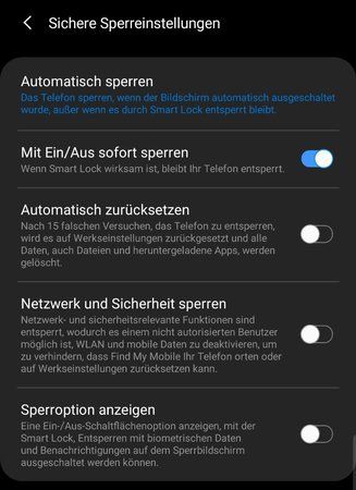

Ich bin mir nicht ganz sicher, aber ich glaube bei mir war es nach dem letzten Zurücksetzen mit meinen Sony BT Kopfhörern ähnlich (Pause, vor und zurück wurden nicht oder nicht immer erkannt).
Schau mal in den Einstellungen
--> Sperrbildschirm
--> Sichere Sperreinstellungen
ob dort der Punkt "Netzwerk und Sicherheit" aktiv ist. Fall ja, mal zumindest testweise deaktivieren ggf. Gerät neu starten und prüfen ob es dann klappt.
Diesen Punkt auf Dauer zu deaktivieren KANN natürlich auch Nachteile haben (bei mir ist er trotzdem aus)... muss jeder für sich selbst entscheiden!
Edit:
Musste im Auto gerade feststellen dass vom Radio aus keine BT Befehle am Note (Spotify) angenommen werden.
Das kann also entweder von einem Spotify Update kommen oder vom März Sicherheitsupdate... unter Pie ging das aber bislang immer problemlos

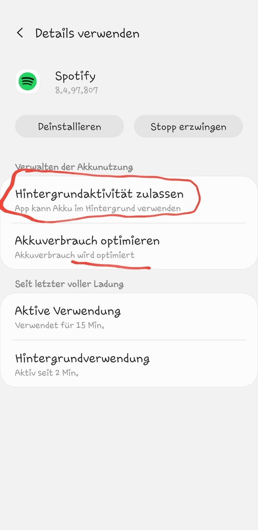

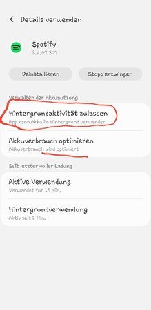

Guckt mal nach, ob in der Gerätewartung -> Akku die Spotify-App bei Nichtnutzung gekillt wird. Musik läuft dann weiter, steuern lässt sich aber nichts mehr...
Reaktionen: aldur78 und TheMissingLink
@Kai44137
Der Tipp war Gold wert!
Ich hatte zwar Spotify beim Energiesparen ausgenommen, allerdings muss man nun die Hintergrundaktivität extra noch mal zulassen.
Jetzt funktioniert die Steuerung bei mir wieder so wie sie sollt. :)
Reaktionen: Kai44137
Hi Leutz.
Ich glaube rausgefunden zu haben, warum mein N9 manchmal so zickt!
Ich habe das Softwareupdate mit dem Energiesparmodus gemacht, nach dem haben sich wohl die Einstellungen
der Apps angepasst. Nen Kollege von mir hat auch ein N9 der diese Einstellung bei Spotify nicht hatte und somit
seine Bluetoothsteuerung ohne Probleme ging.
Nun hat auch mein S8+ (Reservehandy) das Update auf Android 9 bekommen. Hier habe ich den Energiesparmodus ausgeschaltet
vor dem Update und sie da, alles passt im Vorhinein.
