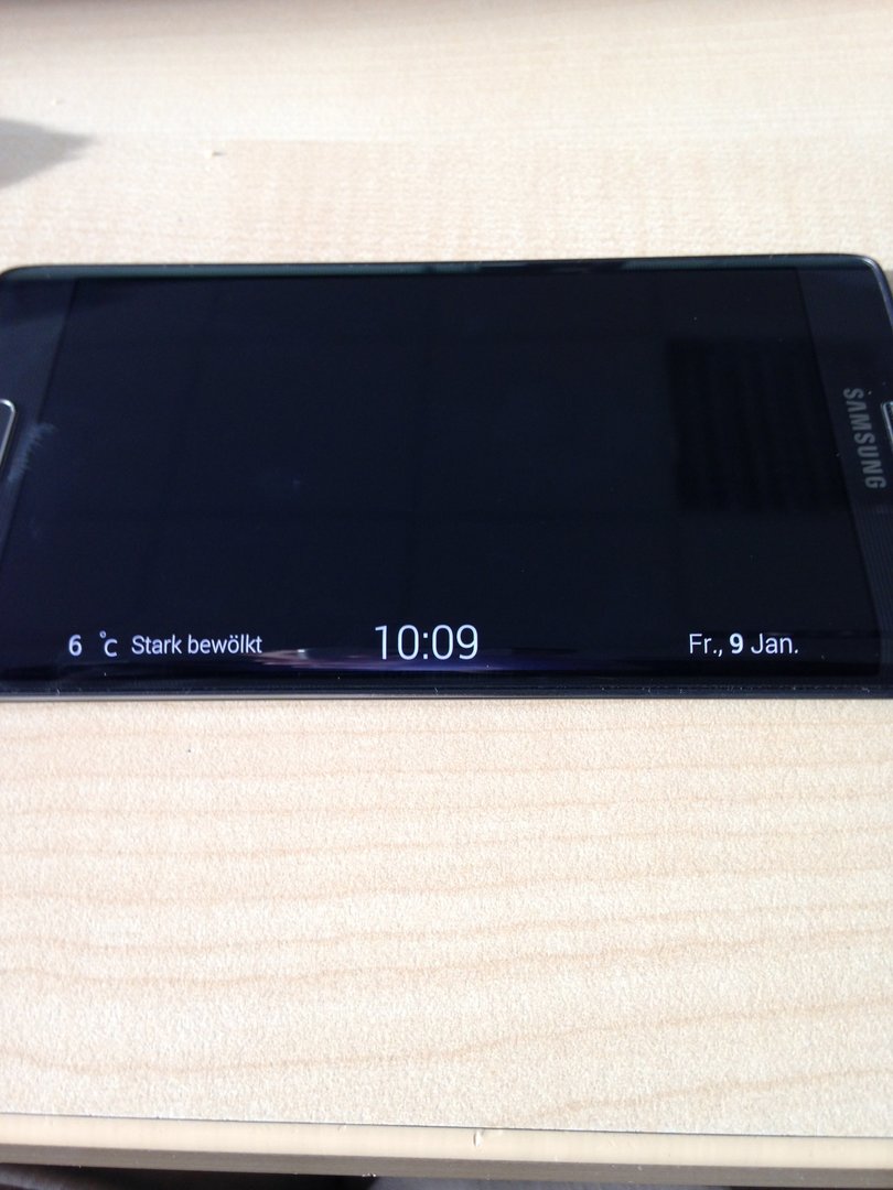

Habe genau den zustand aus Zufall hergestellt den ich dauerhaft bei eingehenden Benachrichtigungen haben möchte. Siehe Bild
Könnt ihr das auf Befehl so öffnen? Habt ihr da Tricks oder Tipps`?

Das ist doch die Nachtuhr, das habe ich auch.
Nein, schonmal auf die Uhr geguckt? Ich hab doch keine Nachtuhr um 9 an...
Zudem die Nachtuhr extrem Dunkel ist, man bekommt die auch nicht heller.
Auch zeigt sie dir den nächsten Wecker an der stellt an wo bei mir das Datum steht.
Das ist ein durchlaufender Screen, am Anfang (zusehen auf meinem Bild) steht wetter, Uhrzeit und Datum danach rotiert er weiter und zeigt mir meine Benachrichtigung an.

Nachtuhr

Dann hast du von oben nach unten über die edge gestrichen, dann kommt das...
Da passiert bei mir herzlich wenig :confused2:
Egal von wo ich über das Edge streiche, passieren tut da nix.
Versuch mal etwas schneller hoch und runter, vll auch mehrmals....dann hast du auch ein Laufband
Reaktionen: MoBs92 und DerAdebar
Klasse Sache! stimmt kurze aber recht fixe auf und ab Bewegungen erwecken den Screen. Damit wird auch alles relevante angezeigt.
