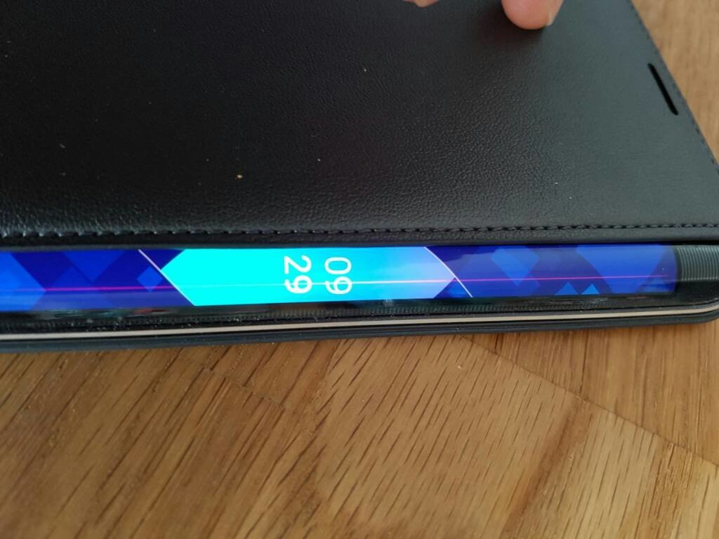

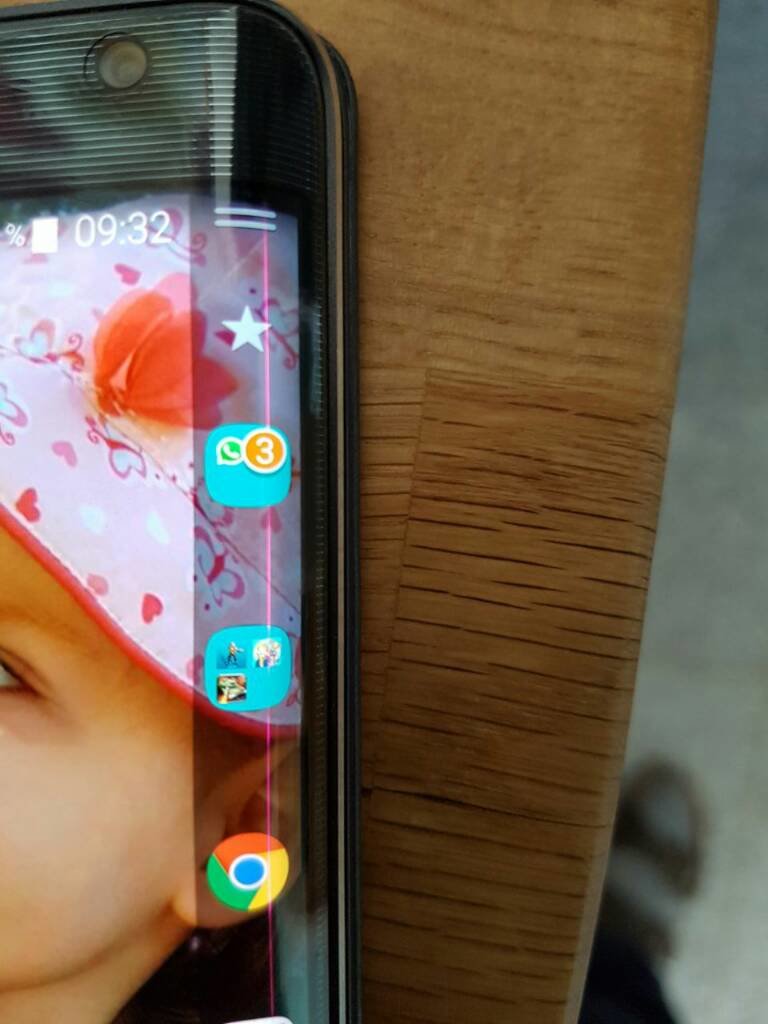

Vieleicht hatte dieses Problem schon jemand. Ich habe einen Rosa Strich im Edge Display.
Schaut es euch mal, an vielleicht weiß einer Rat.
Danke
Gruß Marc

Kenn das nur vom S7 Edge. Da haben das wohl einige. Eventuell hilft ja folgender Tipp (eigentlich für das S7)
Nur so als Idee.

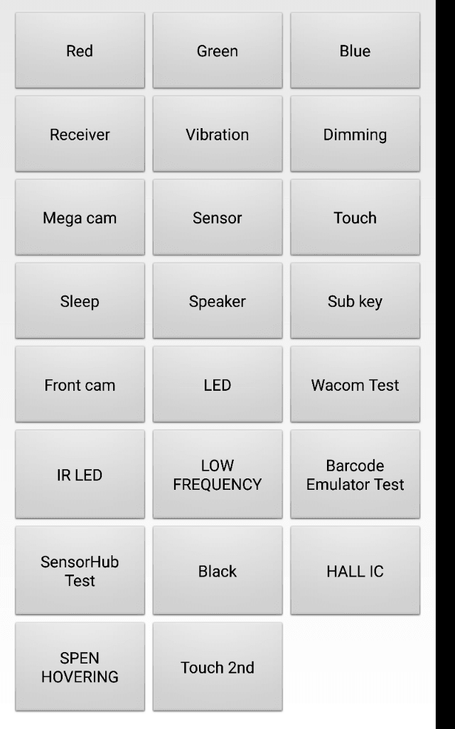

Manche Anwender berichten davon, dass ein Zurücksetzen des Displays via Service-Menü zu einem Erfolg führte. Hierfür müssen Sie im Tastenfeld den Code *#0*# eingeben. Mit diesem Verfahren werden die individuellen Pixel für jede Farbe zurückgesetzt. Falls die Prozedur nicht anschlägt, könnte ein mehrfaches Versuchen helfen.
Reaktionen: Dicker80
Ok werde ich gleich mal Testen. Habe nur bedenken weil es beim Note ja ein Extra Display ist.
Nur welches setzt das Display zurück?
Bearbeitet von: bandit1976 - Grund: Direktzitat entfernt und Bild gespoilert, bandit1976
Habe alle Farben versucht. Immoment ist es mal weg. Hoffentlich bleibt es so.
[emoji38][emoji106]Danke
Super das es geklappt hat. Ich drück dir die Daumen, dass es so bleibt.

*#0*# gibt dir ein umfassendes Menü, viele Tests zur Fehlereingrenzung bei deinem GNE selbst durchführen zu können.
Werden Fehler gemeldet bzw. treten Anomalien auf? Bei welchen Tests und ggfls. was für welche?
