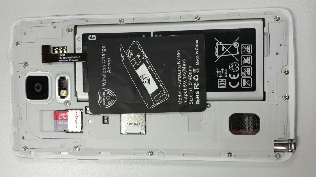

Habe jetzt mal die Amazon-Spule bestellt.

Genau diese Spule habe ich mir auch gekauft; funktioniert sehr gut! Das Backcover wird ein kleines bisschen nach außen gedrückt, aber wenn man es nicht wüsste, würde es wohl den wenigsten auffallen. Eine kleine Einschränkung gibt es: die Nutzung der Sensoren für Puls- und Sauerstoffgehalt im Blut ist nur noch eingeschränkt möglich, da genau an dieser Stelle die Spule am meisten "aufträgt" und damit der Abstand vom Finger zu den Sensoren etwas zu groß wird (aber ich sehe diese Sensoren sowieso eher als Spielerei und würde den ermittelten Werten nicht recht vertrauen)
Eine gewisse Hitzeentwicklung findet statt; die Akkutemperatur stieg bei mir bis auf 36°; allerdings habe ich das Edge noch nicht längere Zeit auf der Ladematte liegen lassen, evtl. würde das noch mehr, wenn es mehrere Stunden am Stück dort liegt.
Alles in allem bin ich sehr zufrieden mit dem Teil; die Einschränkungen stören mich überhaupt nicht und der Komfortgewinn ist es mir allemal wert!

Habe jetzt obige Ladespule. Funktioniert mit dem Originalbackcover und sowohl auf der Original-Ladestation, als auch auf der Original-KFZ-Halterung von Samsung problemlos.
Aber: Sobald man die Akira-Hülle verwendet, funktioniert es in der KFZ-Halterung nur für wenige Sekunden und bricht die Ladung dann ab! Bisher habe ich die Erfahrung gemacht, dass der Ladevorgang unproblematisch verläuft, solange einmal die Verbindung hergstellt ist - anschließend kann man sogar den Abstand geringfügig vergrößern. Komisch ist, dass es sogar mit umgeklappter Hülle (also über noch größere Distanz) kurzzeitig funktioniert.
Ärgere mich tierisch, da ich dachte, endlich die richtige Kombination (Qi & Tasche) gefunden zu haben - so lange habe ich noch nie erfolglos nach einer Hülle gesucht :mad:
Nach einigen Tests bin ich zum Schluss gekommen, dass die Ladespule von Amazon auf der Original-Ladestation problemlos funktioniert, in der KFZ-Halterung jedoch sofort streikt, wenn das Backcover nicht direkt auf der Halterung anliegt. Mit Hülle ist kein Laden möglich - beim Original-Induktionscover schon!
Wen das nicht juckt, hier noch ein kleiner Tipp: Eigentlich wird die Spule mit einem Klebestreifen halb über Akku und SIM geklebt. Man kann sie aber auch - nachdem man sie gut ausgerichtet (!) und festgeklebt hat - zum Backcover hin mit doppelseitigem Klebeband bestücken und dann das Backcover montieren. Anschließend das Backcover vorsichtig wieder lösen und mit Schraubenziehen etc. dafür sorgen, dass sich die Spule vom Akku löst und am Backcover kleben bleibt. Dann nur noch den Originalklebestreifen in Richtung Akku abpiddeln und man kann zukünftig Akku und SIM problemlos wechseln - die Spule verbleibt dann am Backcover.
Unbedingt vorsichtig sein sollte man beim Festdrücken des Backcovers, sonst werden die kleinen Kontakte am Handy eingedrückt!
