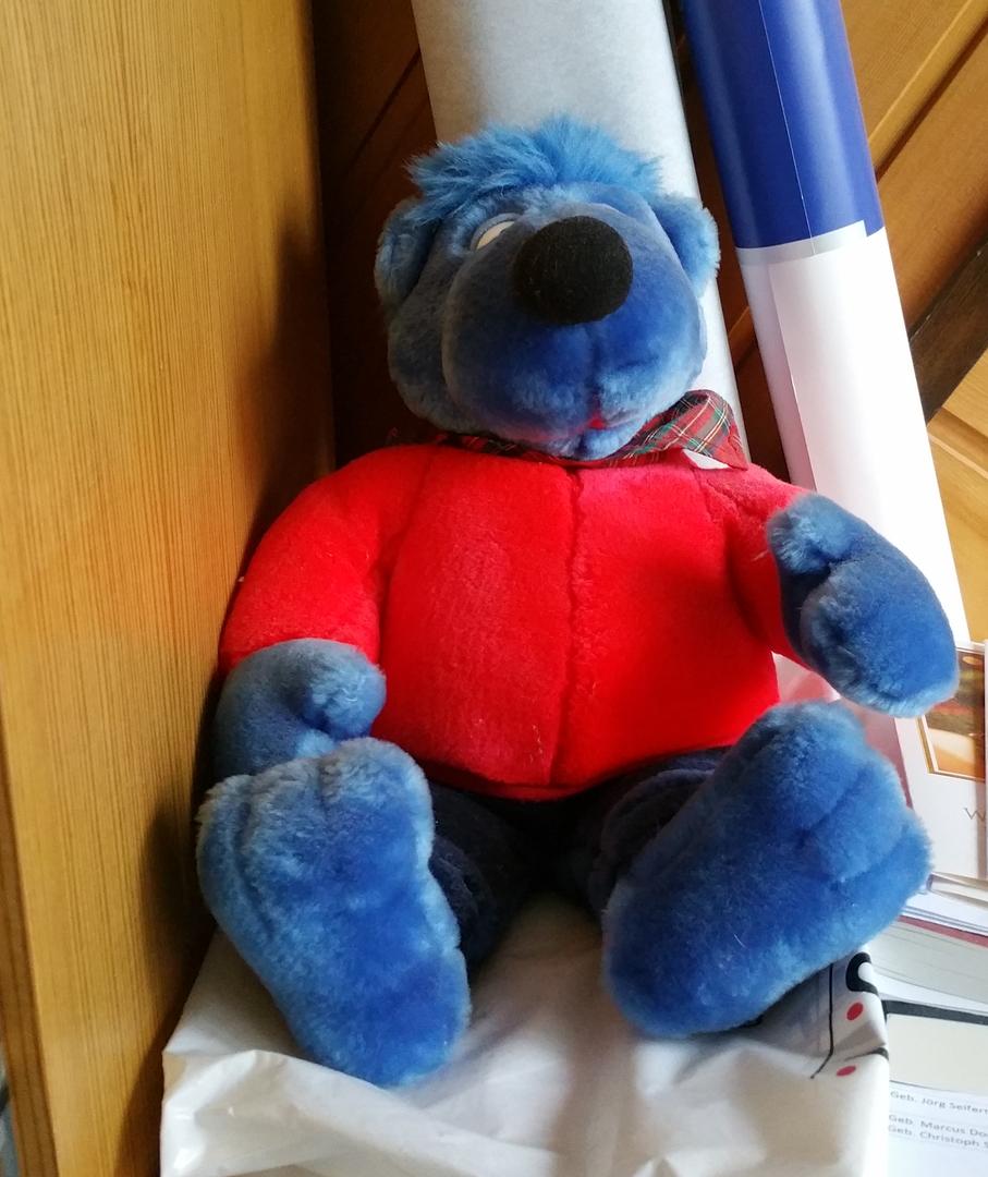

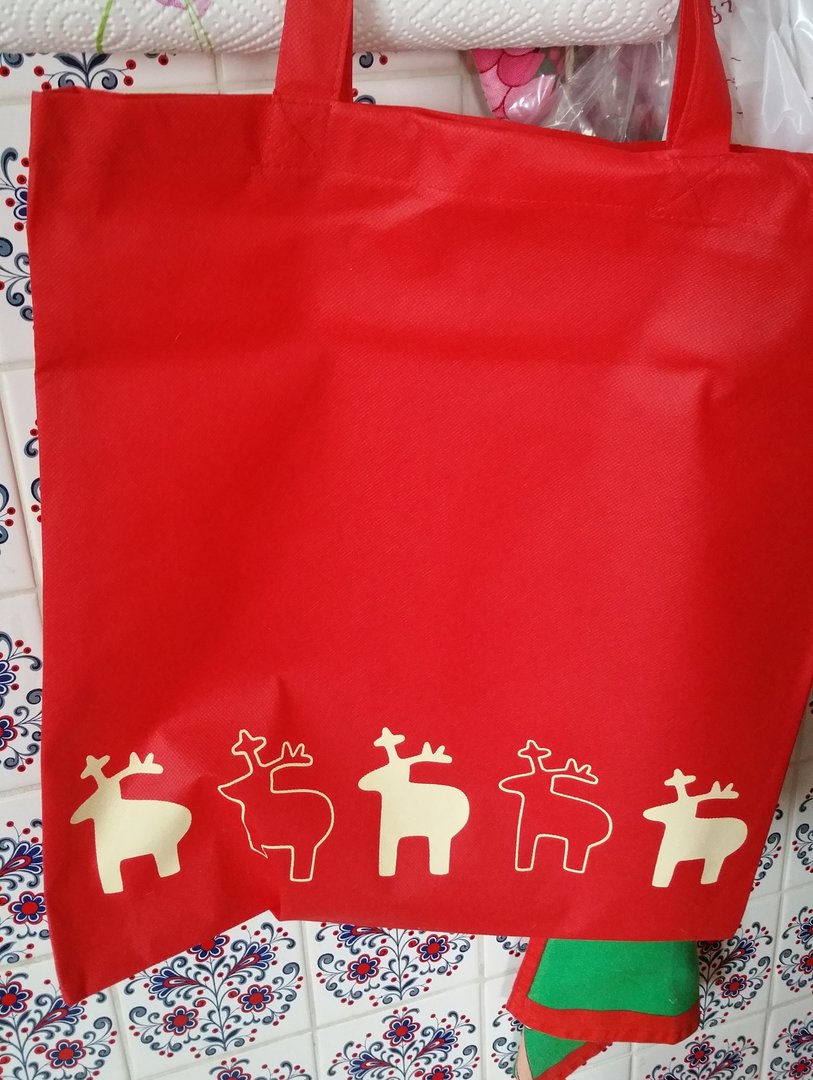

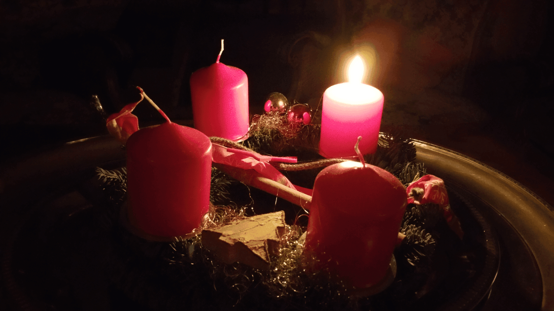

Die ersten Bilder sind vom Note 4 und die beiden anderen vom edge. Auf den letzten beiden Bildern sieht man doch den Schriftzug der edge :)

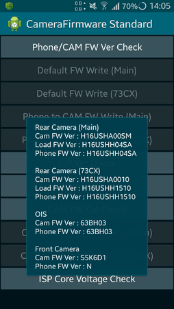

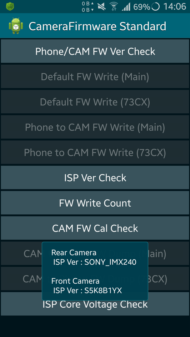

Dann habe ich also eine Edge FW auf dem Note 4? Komisch.. Ich meinte eigentlich die FW Versionsbilder (Screenshots Post #10), nicht die Fotos als solche.
Die Screenshots aus Post 10....
Die beiden ersten sind Screenshots vom Note 4, welche auch die Software vom Note 4 zeigen. Die beiden Screenshots rechts sind vom Edge, welche auch die Software vom Edge zeigen.
Dann wäre also die S5K6D1YX die Bessere? Welche ist jetzt neuer? *K8B1* kommt doch eigentlich nach *K6D1*? Alles Version 910F
Wäre das so, hätte ich tatsächlich die Edge FW, woran ich aber nicht ganz glaube... Also ich finde die Rottöne nicht gerade matt? Dass die Farben in dunkleren Räumen nie ganz so kräftig sind, sollte allerdings klar sein ;)

@SavanTorian
Achte darauf, dass Du da nichts verwechselst.
"S5K6D" ist die FRONT-Kamera!
Und eigentlich sollte das die Hardware-Version/Modellnummer sein. :confused2:
Ich habe übrigens bei allen Versionsnummern auf meinem Edge die gleichen Werte wie Dennis Edge und Dein Note 4.
Nur Dennis scheint bei seinem Note 4 bei der Front-Kamera "S5K6" und nicht "S5K8" zu haben. :confused2:
Das erklärt aber immer noch nicht evtl. Unterschiede bei der Hauptkamera. Deren Versions-Strings sind ja bei uns allen identisch, egal ob Note 4 oder Edge.
Jetzt Blick ich gar nicht mehr durch???
Ist in meinem Note 4 jetzt eigentlich die "schlechtere (ältere)" Frontkamera verbaut?
