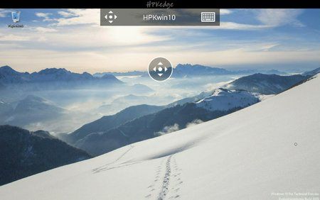

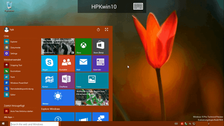

... hatte ich schon auf dem Note 3 im Einsatz, zur vollen Zufriedenheit.

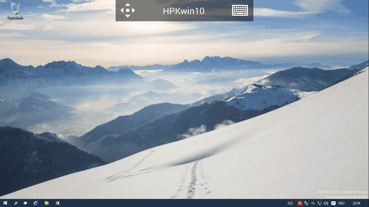

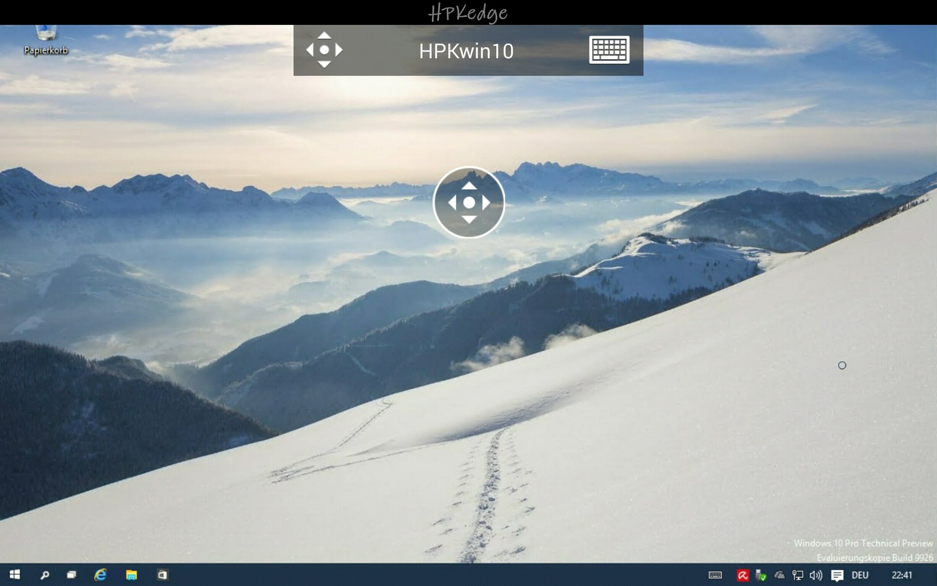

Beim Note Edge ist die App jedoch nicht in der Lage, den ganzen Desktop darzustellen. Ich kann nach oben oder unten scrollen, aber es fehlen immer ein paar Zeilen. Es scheint, als 'lese' die App eine falsche Bildschirmgrösse beim Edge.
ScreenShots 3 und 4 zeigt, wie's sein sollte ...
Hat jemand rausgefunden, ob man da was einstellen kann?
