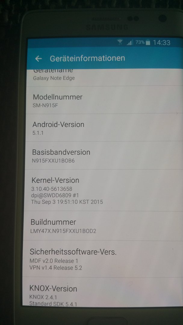

Wenn das Handy an ist und ich in den Systemeinstellungen bin sehe ich folgendes:
Also habe ich nach Aktualisierungen für das N915FXXU1B0B6 gesucht aber nichts gefunden.

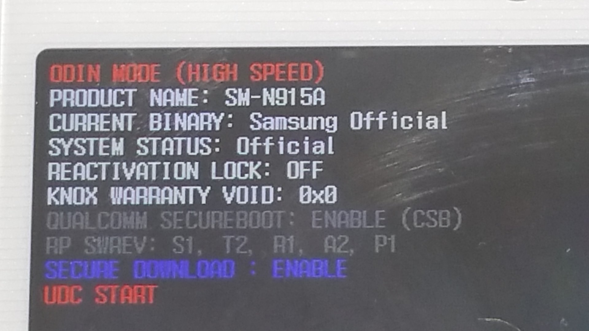

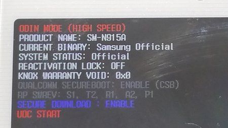

Als ich dann das Handy in den Downloadmodus versetzt habe war ich irritiert. Dort steht folgendes:
Also Produktname SM-N915A ??

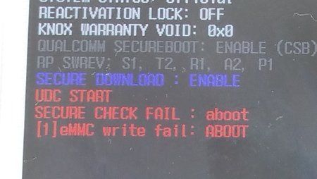

Als ich dann versucht habe es zu Instalieren sagt Odin ein Fehler an. Schreibfehler glaube ich. Und auf dem Handy steht dann das:
Und jetzt ist meine Verwirrung groß.

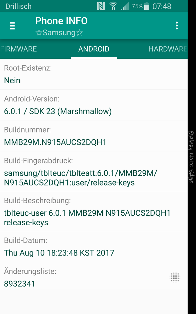

Ich habe gesucht wie bekloppt und habe dann in einem anderen Forum (weis nicht ob man den hier nennen darf) den TIP bekommen Phone info zu instalieren. Hier konnte ich alles auslesen was ich benötigte um die richtige Software zu bekommen.
In meinem Fall ging es nur über die Software von AT&T aus den USA.
Also ab zu Google und diese Software gesucht. Diese habe ich dann auch auf einer anderen WEB Site gefunden.
Downloadet und mit Odin ohne weitere Probleme installiert.
