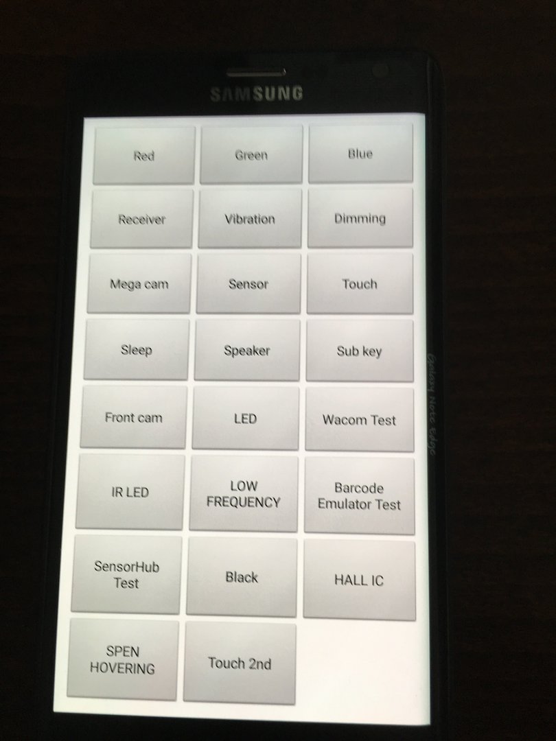

Runkelrübe, teste mal, was mit deinem Edge los sein könnte.
*#0*#
Es erscheint ein Bildschirm voller Buttons für alle möglichen Tests.
Funktionsfähigkeit des Fingerabdrucksensors:
Sensor "Tatsch"
Etwas nach unten scrollen.
FingerPrint test
Zwei Buttons.
NormalScan stellt den Test der Funktionsfähigkeit dar
SensorInfo liefert Details über FW, Flex ID und Product ID des Sensors.
Bei den sieben Ergebnissen des Tests sollte überall in blauer Farbe PASS stehen.
FAIL in roter Farbe wäre nicht wünschenswert.
Vielen Dank JurTech. Leider finde ich bei dem Buttontest andere Bezeichnungen für die beschriebenen Tests. Alle verlaufen blau Pass. Ich habe das subjektive Gefühl, dass das Entsperren immer träger wird, egal ob mit Fingerabdruck, PIN oder Muster. Nun friert das Edge prinzipiell ein, wenn man es länger nicht benutzt hat. Dann hoffen wir mal auf das 6er Android.
