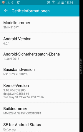

Seit ich das EDGE habe lese ich gerne hier bei euch mit. :thumbup:
Für alle, die mit mir hoffen, dass mit dem Sucherheitsupdate auch der Akkuverbrauch optimiert wird:
Das Update für brandingfreie Geräte kam soeben bei mir rein. Ob sich die Akkulaufzeit verbessert werden wir sehen.
Mein erster Eindruck ist, dass alles (noch) schneller/flüssiger geworden ist!
