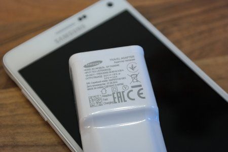

In diesem Unboxing sieht man ein Foto vom mitgelieferten (Fast)-Charger:
(Foto siehe Anhang)
Samsung Galaxy Note 4 Unboxing und Lieferumfang - All About Samsung
Der "Trick" an der Sache:
Das Ladegerät kann sowohl 5V 2A, als auch 9V 1.67A liefern.
Die Umschaltung auf 9V erfolgt dann wohl durch das Handy. (andere USB-Geräte, die nur auf den Standard von 5V ausgelegt sind, würden sonst Schaden nehmen)
9V*1.67A = 15 Watt!
(der Akku hat eine Leistung von 12,4Wh)
Bei einer Ladespannung von 4.4V (ist auf dem Akku aufgedruckt, aber seltsam, normalerweise beträgt diese 4.2V) entspricht das einer Stromstärke von 3,41A, genau wie ich schon vermutet hatte.
Damit lässt sich dann der Akku in 1/2 Std. zu 50% laden.
... und deshalb funktioniert das auch nur mit einem speziellen Ladegerät von Samsung.
