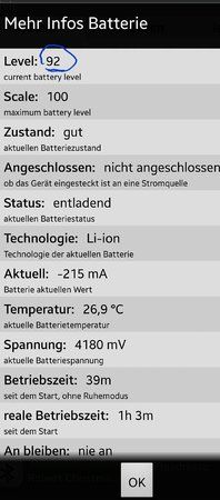

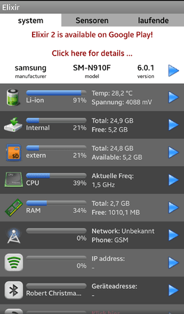

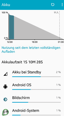

Ich hab vorhin mal in meiner Elexir-App geschaut.
Die 3 Bilder zeigen den Zustand des besseren Akkus.
Den schlechte schau ich mir später an, ob da auch Zustand "gut" angezeigt wird.
Robert
