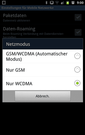

Congstar, somit t-mobile. Irgendwie komisch? Es gibt doch da so eine Einstellung:
\Einstellungen\Mobile Netzwerke\Netzmodus\
Da kann man wählen:
GSM/WCDMA (Automatischer Modus) [das hab ich eingestellt]
Nur GSM
Nur WCDMA
Gibt es noch eine Einstellung?

habe jetzt auf "Nur WCDMA" umgestellt. Damit konnte ich gestern wieder telefonieren und surfen gleichzeitig. Werde beobachten ob es so bleibt und ob mir diese Einstellung jetzt andere "Nachteile" beschert.

Das wird halt dann kontraproduktiv, wenn du mal in ländliche Regionen oder Orte mit schwachem Empfang kommst, wo das System sonst auf GSM umschalten würde.
Genau. Die Einstellung "nur WCDMA" ist keinesfalls zu empfehlen. Bei der in Deutschland üblichen Mobilfunkversorgung ist der Empfang in Gebäuden und unterwegs auf Straßen und in der Bahn nicht gewährleistet.

Das Telefon fix auf wcdma (3g oder h) stellen löst das natürlich, aber du bezahlst mit weitaus höherem akkuverbrauch und keinem Empfang in gebieten eines nur 2g gibt. Das muss auch übrigens nicht zwingend ländlich sein.

Denn mit "Nur WCDMA" hatte ich überland sehr oft Gesprächsabbruch oder kein Netz. Deshalb habe ich jetzt wieder auf Automatik umgestellt.
