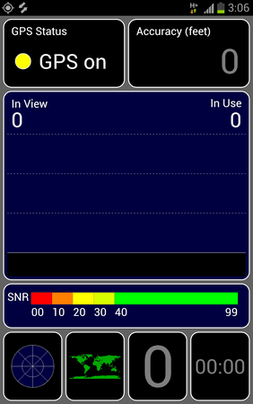

Habe jetzt die App GPS Status heruntergeladen.
So sieht das bei mir aus. Mit original Stock ICS, alles auf Werkeinstellung!
Keine Apps nichts installiert, nur G-Konto verknüpft um die App zu laden.

Ich tippe auf defektes GPS-Modul - einschicken .... Bei mir zeigt das selbst im Keller wenigstens ein oder zwei Sat's sichtbar an.

@ Matte: Das betrifft ja nur A-GPS. Das Note müßte aber spätestens nach wenigen Minuten unter freiem Himmel zumindest die Satelliten 'sehen' ... Selbst ohne A-GPS linkt es bei mir im Zimmer nach kurzer Zeit ...

Nein, hast Du nicht. Fasterfix stellt nur den Timeserver (NTP) auf europäische Server um. Die Bahndatenserver sind die XTRA_SERVER, die sind immer da, wo sie sind, und je nach Gerätehardware werden xtra.bin, xtra2.bin, lto.dat oder lto2.dat geladen. Wer daran rumfrickelt, ohne zu wissen, was er macht, hat ein Problem, denn dann werden die korrekte Bahndaten nicht mehr heruntergeladen. Und wie die flatte Ratte schon anmerkte, wird mit A-GPS "nur" schneller gefixt. Ohne A-GPS sollten die gerade am Himmel befindlichen sichtbaren GPS- und GLONASS-Satelliten in unter einer Minute gesehen und angezeigt werden, und ein Fix kann dann bis zu 20min dauern, weil die Bahndaten (die auch von den Satelliten ausgesendet werden) erst einmal komplett empfangen werden müssen.
Vermutlich also ein Hardware-Defekt.
Hallo habe das gleiche Problem , und zwar genau das selbe alle gewiped , neu geflasht , GPS server umgeschrieben , eigentlich genau was hier steht auch schon alles auf original zurück gesetzt und das GPS test bild was in der vorhergehenden Seite geposted wurde ist auch leer keine Satelliten zu sehen :-((( , wurde das Problem gelöst ist es somit kaputt oder nur ein Trick nötig damit es wieder geht ?
