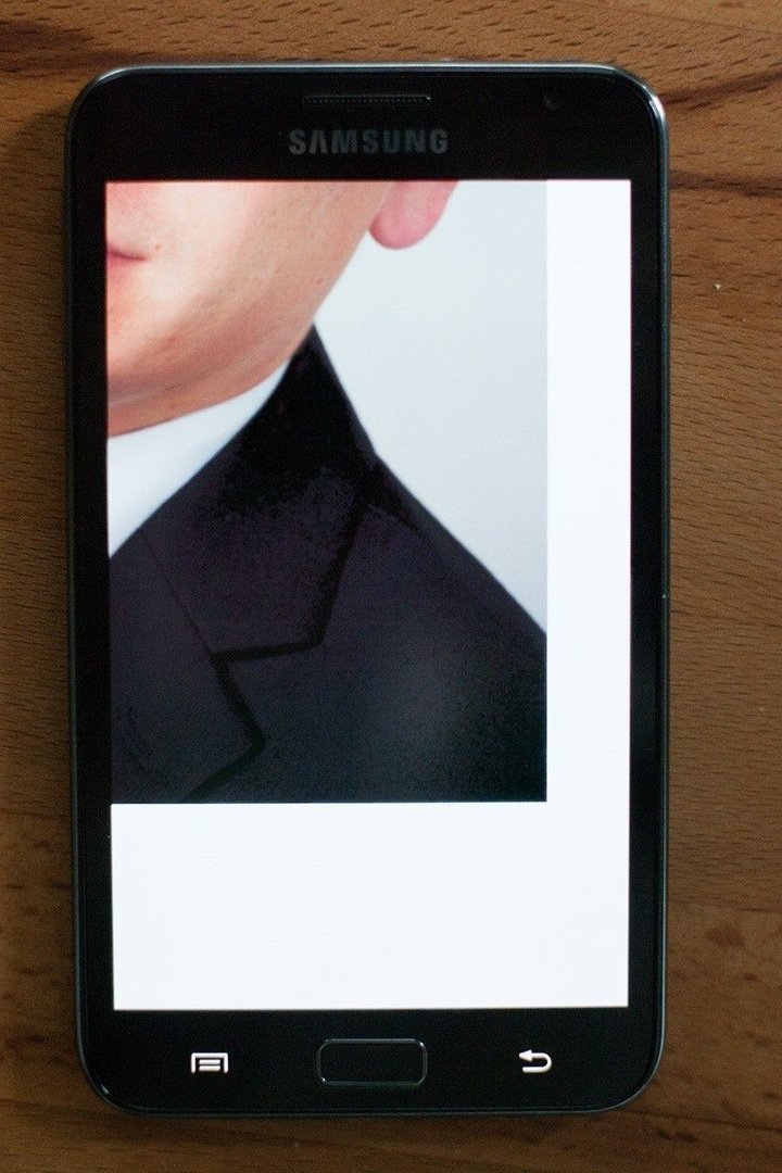

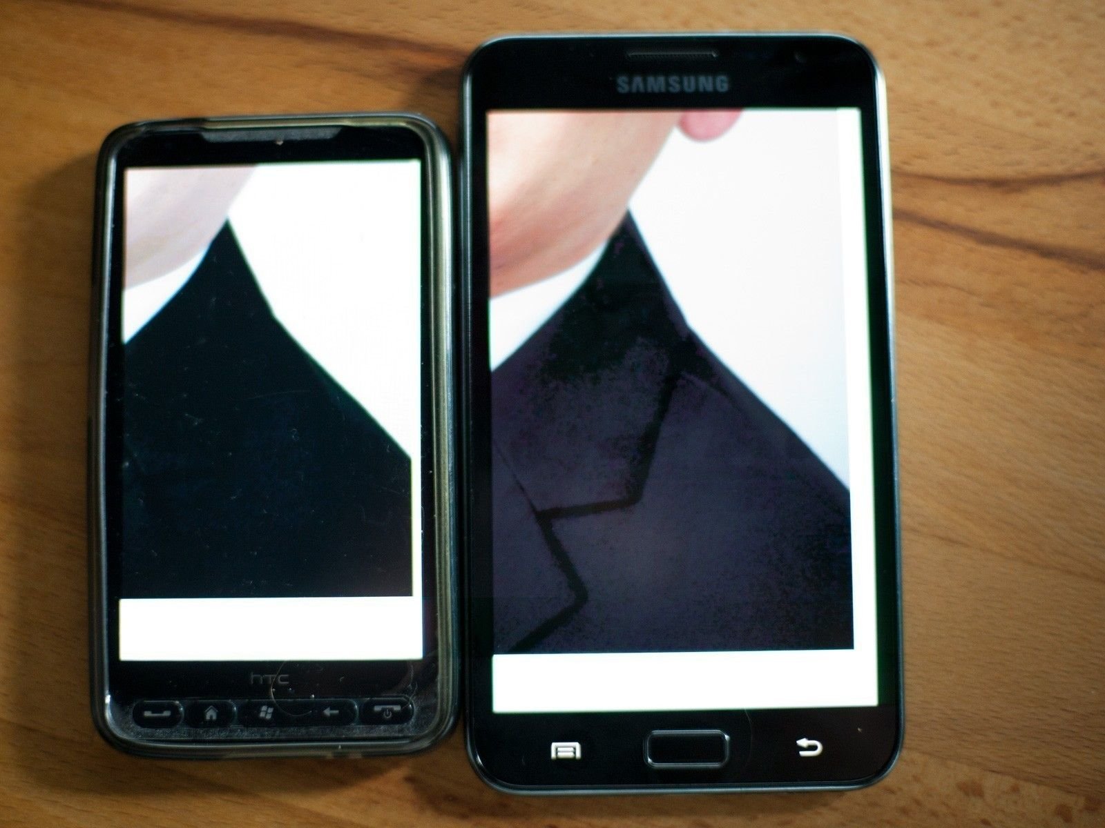

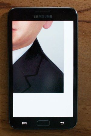

Mir ist folgendes Aufgefallen: Ich habe ein Bild auf dem Note welches im Schwarz-Bereich mit einer sehr unschöne Klötzchenbildung dargestellt wird.

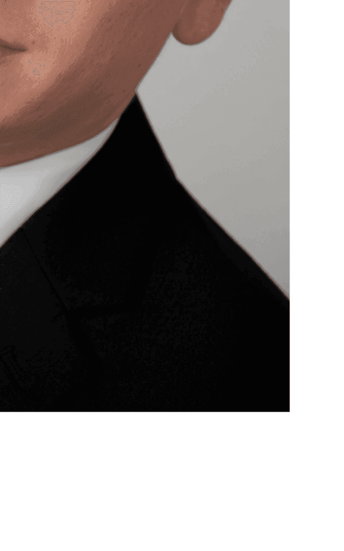

Ich habe einen Screenshot gemacht auf dem es genauso aussieht aber nicht wenn man sich das Bild auf dem PC anschaut. Woran könnte das liegen? Auf meinem HD2 wird es einwandfrei dargestellt (von dem Dreck/Staub mal abgesehen...)!

Auf dem HD2 wird das einwandfrei dargestellt?!? Guck dir mal die Hautfarbe an...
Ist n Vampier
Sent from my GT-I9000 using Tapatalk
ja die Farbtemperatur ist sehr kalt, wobei ich die vom Note auch nicht besonders natürlich finde, die ist zu warm!
Es geht mir aber nicht um die Farbe sondern die Klötzchenbildung am Kragen!
Hast schon recht sieht hässlich aus.
Kann jemand anders mal bitte ein vergleichsbild posten? Würde mich interessieren ob das immer so ist.
Dreh mal die Helligkeit deutlich heller beim HD2. Dann sieht das dort auch so aus, bin ich sicher. Man sieht das ja jetzt schon, nur ist es da generell dunkler.

Hab jetzt nochmal verglichen. Bei 100% Helligkeit fällt es beim Note viel weniger auf als bei 10%. Und beim HD2 ist mir aufgefallen das ein ähnlicher Effekt in den hellen Bereichen auftritt. Mag sein das das einfach mit der Helligkeit zusammenhängt, aber auch bei 100% fällt es im dunkeln Bereich auf dem HD2 quasi nicht auf!

Wie gesagt, dieselbe Datei am PC ist perfekt, auch wenn ich meine Monitorhelligkeit kurzzeitig voll aufdrehe!

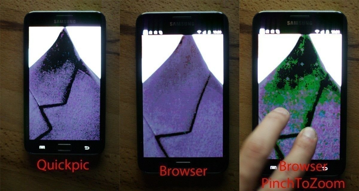

Ich habe jetzt noch eine interessante "Entdeckung" gemacht.
Ich habe das Bild hochgeladen damit ich es auch mal mit dem Browser anschauen kann und siehe da, es sieht sehr viel besser aus! Beim Zoomen (PinchToZoom) ist der Effekt jedoch da (siehe Bild)!
Das lustigste ist aber das mir aufgefallen ist, das wenn ich QuickPic schließe (Zurück Taste) in dem Moment in dem von Links die Übersicht eingeblendet wird das Bild was rechts noch kurz zu sehen ist, genauso gut aussieht wie im Browser :scared: !!! Leider kann ich das aufgrund fehlendem Equipment nicht festhalten...

Versuch mal in den Einstellungen von Quickpic auf 32bit Farbausgabe umzustellen. Vielleicht bringt das etwas?
leider nein!

Ok. gehen wir mal logisch an dieses Problem heran. Am Display-Panel kann es nur dann liegen, wenn die Wolken, Streifen oder sonstwas immer an der selben stelle wären. Wenn die "Störungen" beim reinzoomen mitzoomen, dann erst recht nicht. Schatten oder Wolken auf hellem Hintergrund kommen fast immer von einer ungleichmässigen Hintergrundbeleuchtung. Kanns beim Note aber nicht sein, denn bei AMOLED gibts keine Hintergrundbeleuchtung.
Ich habe mir das Orginalbild auf dem Note, dem SGS2, auf dem i-Phone4, auf einem Dell Vostro 1500 Laptop (1680x1050x32), auf einem Dell Precision Laptop (1920x1080x32, LED Backlight), auf einem LG 24' Display (1920x1080x32 LED Backlight) und auf einem Dell 24' Display (1920x1200x32) angesehen.
Auf den Laptops und den Displays sah das Bild immer relativ ähnlich aus. Man konnte vom Anzug den Kragen fast nicht erkennen. Auf dem iPhone war der Kragen sehr gut abgebildet. Auf den Samsungs sahs auch gut aus, ohne die von dir gezeigten Wölkchen. Der Kragen war beim Note sogar noch besser zu sehen als beim SGS2 und bei den Laptops. Die von dir gezeigten Wolken konnte ich erst sehen - und zwar auf allen Displays, wenn ich mit Photoshop den Gamma-Wert aufdrehe und die Helligkeit wieder runter, damit es etwa gleich hell aussieht. Entweder dein Note hat ein Problem mit dem Gamma-Wert, der Treiber ist zerschossen, oder mein Note hat ne neuere Software (ist heute erst angekommen). Leider kann ich mit dem heute nicht mehr testen, denn meine Frau rückts nimmer raus ;)
