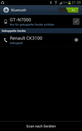

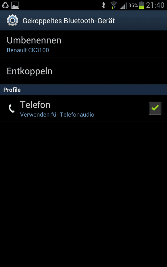

Habt ihr unter den Bluetooth-Einstellungen auch die Freigabe fürs Telefonbuch aktiviert?
Diese Einstellmöglichkeit gibt es bei nicht mir nicht.
LG
g.
Normalerweise wird man beim ersten Verbindungsaufbau gefragt, ob man den Zugriff aufs Telefonbuch erlaubt. Da sollte man dann zustimmen und dabei direkt angeben, dass der Zugriff permanent erlaubt wird.
