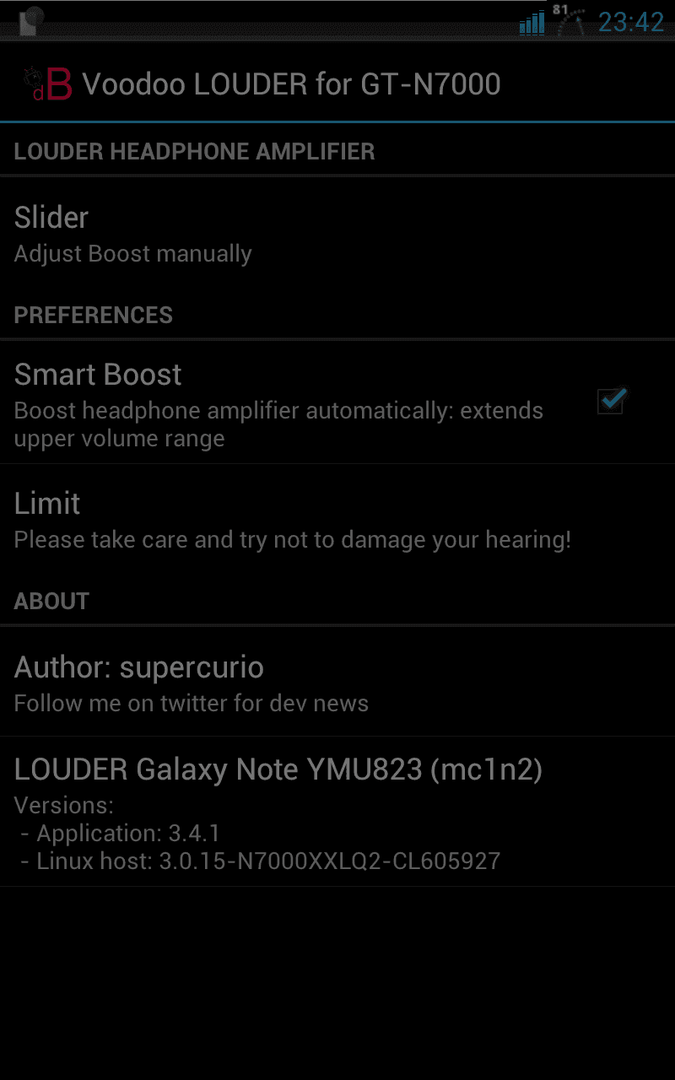

Hier ein Screenshot alles ohne Probleme erkannt.
Also irgendwie glaub ich das die Voodoo Louder App mit Samsung ICS 4.0.3 momentan nicht funktioniert da Samsung irgendein Fix in deren Firmware eingabaut hat. Vlt funktioniert es überhaupt nicht mehr mit Galaxy Note und Samsung ICS.
Ich benutze die App ja schon seit es die zu haben gibt. Und ich weiss auch wie laut mein Note dann ist mit Köpfhörern. Immoment mit Stockrom kein Unterschied.
Lies doch einfach, was da steht: Samsung hat die Lautstärke ein bisschen angehoben. Mit Voodoo Louder geht immer noch mehr. Die End-Lautstärke ist immer noch genau so hoch, wie unter GB, aber der Unterschied zu Samsung Stock ist nicht mehr so groß, wie vorher.
