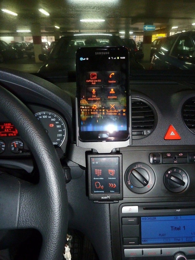

Lieber, so wie ich es gemacht habe, in Augenhöhe das Note in eine ordentliche Halterung (Original Samsung oder Brodit) positionieren. (Siehe Bild).
Ich denke, Franks Antwort ist nichts hinzuzufügen. So ziemlich genau so wollte ich auch gerade antworten. :)
Kauf dir einen guten Autohalter und du hast eine gut funktionierende und preiswerte Lösung. Habe ich auch und bin super zufrieden.
