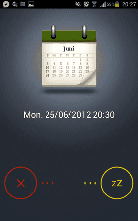

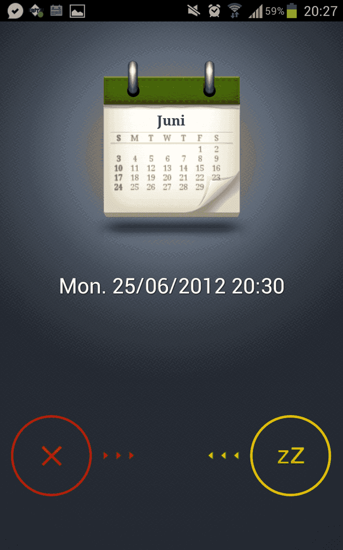

Nein die Erinnerungsmeldung am ganzen Bildschirm, wo man dann wie beim Wecker die Meldung bekommt. Siehe Screenshoot.
Wie gesagt, danach ist das Telefon nicht mehr geschützt. Das Problem tritt sowohl mit PIN als auch Muster auf.

madbird schrieb:
Da ich es eh nicht mag das der Bildschirm ohne mein Zutun angeht ist mir das gar nicht aufgefallen. Ich habe im Kalender die Option Benachrichtigen wenn Bildschirm inaktiv abgestellt, so klingelt es aber der Screen bleibt dunkel.
ps. Ich habe auch eine weile gebraucht zu verstehen was der Autor mit Zugriff gemeint hat, also das man beim Anzeigen der Erinnerung an die Statusleiste gelangt und somit die Einstellungen aufrufen kann.
Nein man kommt nicht nur an die Statusleiste, man kann alles mit dem Telefon machen es ist nach dieser Meldung komplett entsperrt. Durch drücken von Power oder Home landet man sofort auf dem Homescreen ohne PIN, Slide to Unlock ;-) oder Ähnliches.
