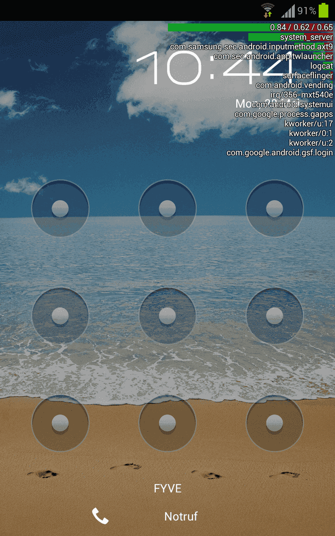

Wenn beim Laden sich das Note übermäßig erwärmt, dann könnte es am Android-Lockscreen liegen. Überprüfen lässt sich das Fehlverhalten in dieser Situation, indem man das Note zunächst entsperrt, unter "Einstellungen->Entwickleroptionen->CPU-Nutzung anzeigen" einschaltet, das Note über rechte Taste ausschaltet (nicht herunterfahren) und wieder einschaltet. Wenn das Bild so ähnlich aussieht wie der angehängter Screenshot - der Prozess "ax9" oder "acore" verbrauchen CPU-Zeit und die Gesamtlast (oberster Balken) geht nicht herunter, dann hat man offensichtlich mit dem Problem zu kämpfen. Fehler tritt sporadisch auf bei ICS 4.0.3 und leider auch bei 4.0.4.
Mögliche Abhilfe: Bildschirmsperre abschalten oder einen alternativen Locker verwenden.
Damian
es scheint ein Problem bei ICS mit Sperrbildschirm und twlauncher zu geben.
Es ist mir aufgefallen, dass das Note manchmal heiß läuft, ohne dass es benutzt wird. Nach genauen Recherchen, habe ich herausgefunden, dass es manchmal dann passiert, wenn das Note eingeschaltet wird und man sich in der PIN-Eingabe befindet. Wenn man die PIN eingibt ist wieder alles ok, wenn man die PIN nicht eingibt und das Note sich nach paar Sekunden wieder ausschaltet, läuft es weiter und wird warm bis heiß bis der Akku leer ist.
Den Zustand kann ich nach einigen Aus- und Einschaltvorgängen (rechte Taste kurz drücken) zuverlässig reproduzieren.
Welche Apps an dem Problem beteiligt sind, sieht man am Screenshot (CPU-Nutzung unter Entwickler-Optionen).
Mein Note hat die aktuelle ICS-Version von Samsung ohne jedlichen Eingriff.
Wipe wurde bereits durchgeführt.
Vielleicht kann jemand das Problem reproduzieren.
Damian

Für diejenigen, die es mal testen wollen: Es reicht den Punkt unter Einstellungen -> Entwickler-Optionen -> CPU-Nutzung anzeigen einzuschalten.
Wenn man ein gesperrtes Note nun einschaltet, dann steigt zunächst die Systemlast (oberster Balken) an und fällt paar Sekunden später wieder fast auf Null, bis sich der Bildschirm von alleine abschaltet. Im Fehlerfall bleibt die Systemlast bis zum automatischen Abschalten des Bildschirms hoch (der oberste Balken bleibt relativ lang, wie beim Screenshot im ersten Post) und das Handy erwärmt sich zunehmend. Wichtig beim Testen ist, dass man den Bildschirm nicht entsperrt. Als Abhilfe hilft kurzfristig bei mir, wenn ich den twlauncher nach dem Einloggen stoppe (er wird automatisch wieder hochgefahren). Danach konnte ich den Fehler wieder, wie oben beschrieben nach weiteren ca. fünf bis zehn Versuchen des Einschaltens ohne zu entsperren reproduzieren.

Dann hast du vielleicht noch ein anderes Problem. Du kannst bis zum nächsten "Heißlaufen" des Notes unter "Einstellungen-> Entwickler-Optionen->CPU Nutzung anzeigen" dir die Auslastung deines Notes anzeigen lassen. Im Leerlauf und damit auch beim Laden sollte die Systemlast (oberster Balten) herunter gehen. Wenn nun dein Note heiß läuft, dann kannst du wenigstens erkennen, welche Prozesse am Übel beteiligt sind.
Damian
