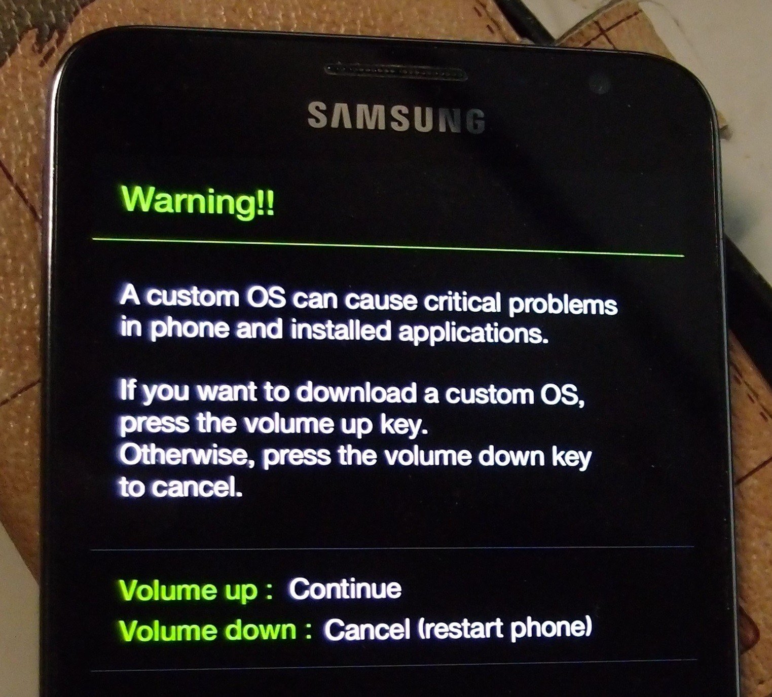

Grüß Gottle,
ich hab hier ein altes N7000 quasi "wiedergefunden", aber natürlich nach all den Jahren den Entsperrcode vergessen. Daher wollte ich eine Werksreset ausführen. Habe das gegoogelt und eine Anleitung gefunden und runtergefahren und dann alle drei Tasten festgehalten, bis es endlich passierte (brauchte ein paar Versuche) aber jetzt kommt, anders als in der Anleitung steht, der Warnhinweis "Warning! A custom OS can cause critical problems in phone and installed applications."
Und jetzt hab ich nur die zwei Optionen, nämlich Volume up, um ein Custom OS runterzuladen, oder Volume down, um das nicht zu tun.
Aber keine Option, den Werksreset auszulösen.
Und nun?
(Ich sollte vielleicht hinzufügen, dass ich als erstes einen frischen Akku eingesetzt habe, der noch nicht ganz voll geladen ist. Aber am Saft scheint es nicht zu hapern.)

Das ist der Downloadmodus. Du musst die anderen 3 Tasten für den Recoverymodus drücken.
Bitte? Welche anderen Tasten? Das Gerät besitzt nur diese drei Tasten.
@Cancun771 Vielleicht hast du tatsächlich nur 2 der 3 Tasten gleichzeitig gedrückt? Mit Volume Down + Power kommt man tatsächlich nur in den Download Modus.
Langsam glaube ich, ihr wollt mich alle veralbern.
Es geht jetzt; ich hatte ein Ladekabel angeschlossen und das Gerät zeigte im ausgeschalteten Zustand die ganze Zeit diese Batterieladegrafik an. Womöglich hat das irgendwie dazwischen gefunkt.
