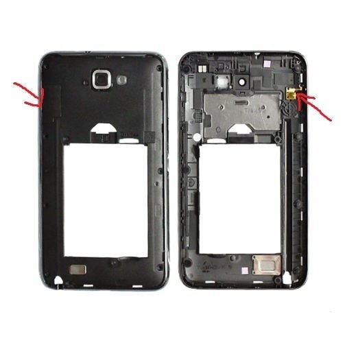

Die GPS Antenne sitzt beim Note oben links im Mittelgehäuse. Habe die stelle markiert.
OK, danke. Hatte ich schon vermutet. An der Antenne an sich kann ja nicht viel kaputt gehen oder? Ich kann keine Beschädigungen sehen. Dann wird das Gps-Modul an sich ja bestimmt direkt auf der Platine sitzen oder? Dann ist ein Austausch ja nicht möglich. Ist schade, ein Note ohne GPS macht für mich nicht viel Sinn, da ich es gerne als Navi genutzt habe. Oder gibt es irgendeine Möglichkeit das zu reparieren?

Bei meinem Note hatte das GPS auch nicht mit geklappt. Nach dem Austausch hatte ich auch keine Probleme mehr
Meinste das Mittelcover? Wäre nicht schlecht, würde ca. 20€ kosten und ich hätte wieder GPS. An sich bin ich ja mit dem Note zufrieden.

Ja genau das Mittelcover. Ich hatte dafür allerdings nur 16€ gezahlt
OK, dann werde ich es mal versuchen. Ist nur die Frage ob ich mir ein neues Cover kaufe oder ein Note mit Displayschaden, welches ich für 30€ haben könnte?
Habe mir das Handy mit Displayschaden gekauft, zum Glück. Am Rahmen lag es leider nicht. Erst nach dem Wechseln der Hauptplatine hat das Gps wieder funktioniert.
