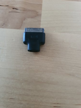

Laut Aufkleber ist er 8 Monate alt ich kann keine anderen Geräte versuchsweise laden, da der Stecker der ins tab geht nirgends woanders passt.
Mein Tab lässt sich auch mit jedem micro USB Kabel laden.
Es muss nicht nur das breite sein.
Wie soll das denn funktionieren, hat ja doch nen Sinn das es breiter ist oder nicht?
Ja wenn man einen sprechenden Adapter hat, dann geht das mit dem microusb.

Der TE augenscheinlich nicht 😇

@Daniel2706 indem du ihn nur in einen Teil des Anschlusses reinsteckst. 🤷‍♂️
Der Anschluss ist ein Micro-USB 3.0 und der andere Teil wird für Datenübertragung genutzt.
Wenn du mir nicht glaubst, lass es eben.
Ich lade meines trotzdem weiter so.
Ah.....ok.....ja mit einem USB3 Anschluss funktioniert das mit dem microusb auch

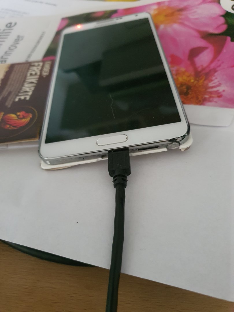

Hier ein Note 3 mit USB3 geladen mit MicroUSBkabel

Okay, ich habe nicht gesagt das ich es nicht glaube, aber werde wenn ich nach Hause komme es ausprobieren
So,vielen dank euch für die Hilfe...tablet läuft wieder bzw lädt.
