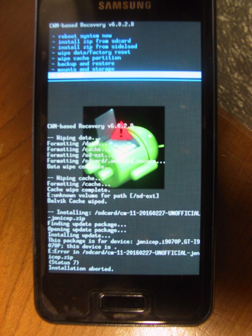

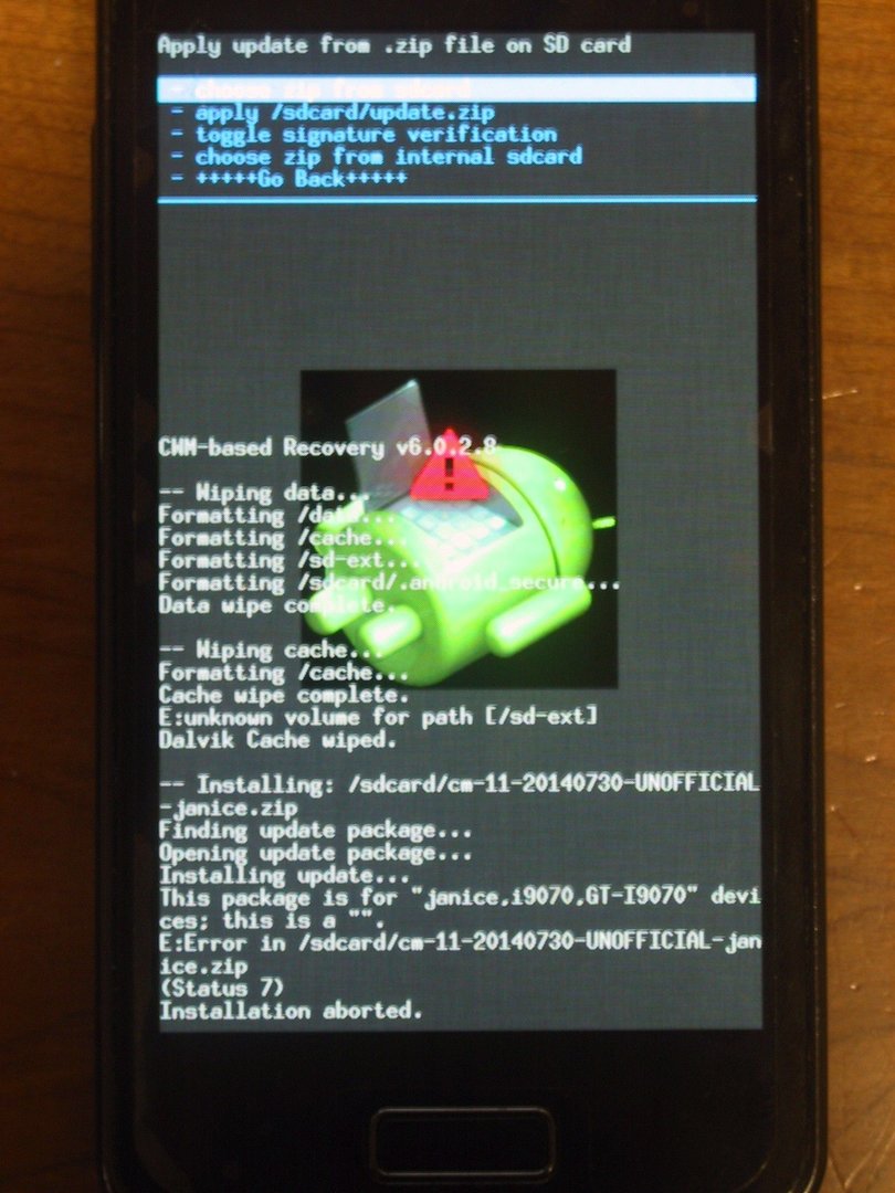

Error (Staus 7) ? Boote mal ins Recovery und mach mal einen kompletten Wipe. System, Data, Cache, Dalvik Cache.
Danke für die schnelle Antwort.
Hab dies alles zuvor gemacht.
Anbei ein Screenshot. Vielleicht wird dann mein Problem besser klar.
IMG_1091.JPG ist die 2016er Version
IMG_1092.JPG ist die 2014er Version
Danke für Hilfe!!!

Das das Advance so hartnäckig mit Error 7 reagiert, hatte ich auch schon. Das einzige was da geholfen hat, war mit Odin die Samsung Firmware neu flashen und dann nach einem kompletten Wipe mit dem temporären CWM die zip von CM.
