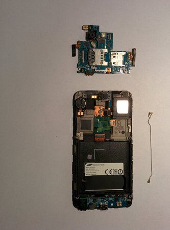

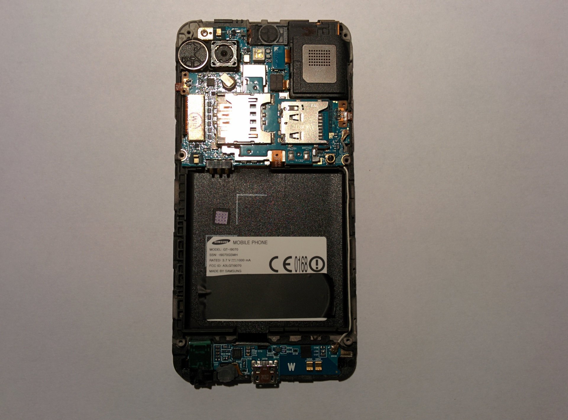

1.Zuerst schaltet ihr das Gerät aus und entfernt den Akku sowie Simkarte und Speicherkarte. Die Ersatzplatine enthält sowohl den Simkartenslot als auch den Steckplatz für die Speicherkarte.
2.Anschließend entfernt ihr die sechs Schrauben die das Gerät zusammenhalten. Bewahrt diese am besten separat auf.
3.Jetzt wird’s knifflig: Hebt das Gerät vorsichtig an und versucht es zu trennen. Das geschieht dort, wo der silberne Zierrahmen das Gehäuse umschließt. Nehmt dazu den Gitarrenpick und fährt zwischen Display und silbernen Rahmen entlang und hebt das Hauptteil vorsichtig an. Anschließend drückt ihr von der Rückseite den Hauptteil heraus (am besten vom Lautsprecher aus). Nun habt ihr die zwei Teile. Wir benötigen jedoch nur den Teil, indem Display und Hauptplatine enthalten sind.
4.Jetzt entfernt ihr den letzten Schrauben oben links.

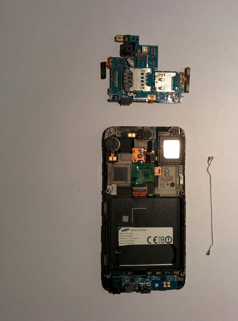

5.Nun geht’s ans Eingemachte: Löst vorsichtig die Klebeverbindung zwischen Lautstärke-Wippe und Power-Button. (Keine Angst, die hält später wieder einwandfrei) Dann müsst ihr alle kleinen Aufsätze der Anbauteile lösen. Nehmt dazu am besten den anderen, etwas breiteren Schlitzschraubenzieher. Es sind vier an der Zahl. Hebelt diese vorsichtig aus und löst sie von der Mutterplatine. Des Weiteren müsst ihr das weiße Kabel das für den Mobilfunkempfang zuständig ist lösen. Verwendet dazu wieder die Hebeltechnik.

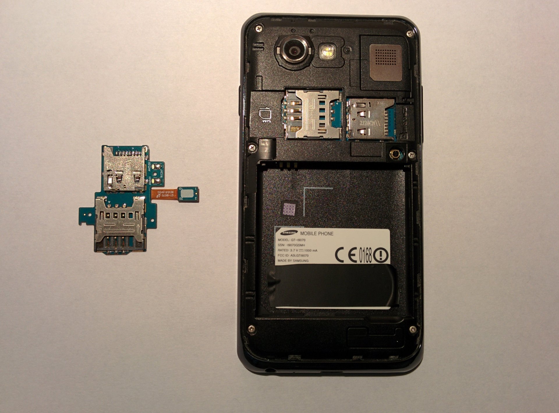

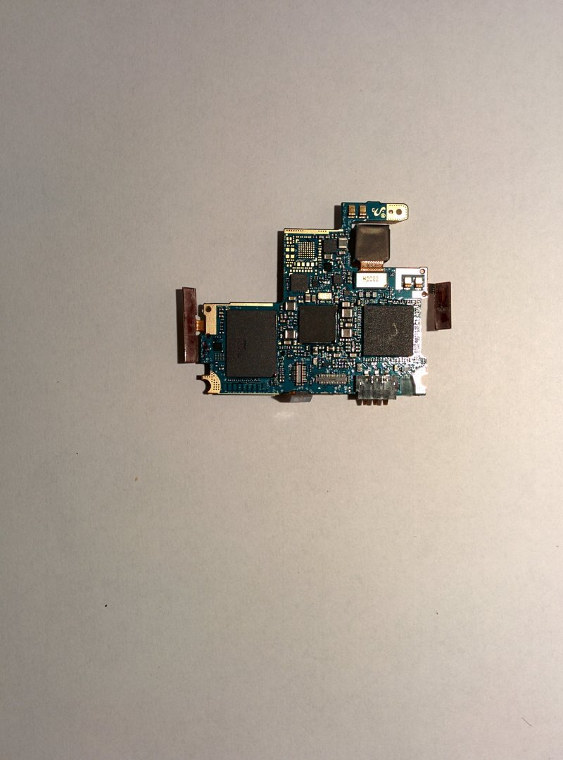

6.Nehmt die Platine vorsichtig aus dem Gehäuse, sodass ihr keine Anbauteile beschädigt. Wendet die Platine und löst die Verbindung die den Slot verbindet. Nun fährt ihr mit dem Schlitzschraubenzieher zwischen den Slot und dem Aufbau, auf dem der Slot festgeklebt ist. Keine Panik wenn ihr den Kleber zerstört, ihr könnt ihn mit beidseitigen Klebeband ersetzen. Der Slot sitzt recht fest, ihr könnt also ruhig mehr Kraft anwenden. Erschreckt auch nicht wenn der Aufbau sich von der Mutterplatine löst, dieser kann problemlos wieder aufgesetzt werden.
7.Tauscht nun den Slot und verbindet ihn mit der Mutterplatine.
8.Dann dreht ihr die Platine und setzt die zurück in das Hauptgehäuse.
9.Verbindet wieder alle Anschlüsse. Vergesst nicht die einzelne Schraube oben links und das weiße Kabel.
