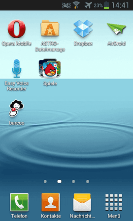

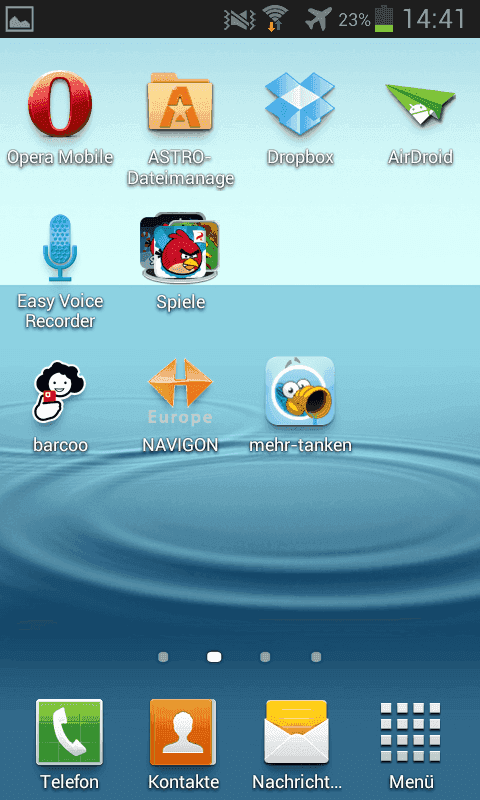

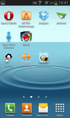

Hallo, ich habe seit dem Update auf Android 4.1.2 ein Problem festgestellt welches immer wieder auftritt.
Wenn ich aus dem App-Menü, die zwei Apps cleverTanken und Navigon auf einen meiner vier Startbildschirme ziehe, sind sie nachdem das I9070 komplett ausgeschaltet war wieder verschwunden. Ich müsste sie nun also erneut rüberziehen.
Das selbe tritt bei dem Ordner Spiele auf, den ich im App Menü erstellt habe. Zwei der darin enthaltenen Spiele verschwinden immer wieder daraus und tauchen dann wieder als Symbol im App-Menü auf.
Ist irgendein ein Grund bekannt wieso dies auftritt ? Liegt das an irgendeiner fehlerhaften Einstellung ?
Ich habe nochmal zwei Screenshots angehängt damit man besser sieht was ich meine. Links mit den beiden Apps nachdem ich sie wieder rübergezogen habe. Rechts nachdem das Smartphone länger komplett aus war, die Symbole sind wieder weg.

Das Problem kenne ich, hatte ich auch. Bei mir lag es daran das die Apps/Ordner auf der SD Karte lagen. Nach dem ich sie aufs Telefon verschoben habe war alles i.O. Die Apps verschwanden nach dem ausschalten nicht mehr.
Ja, wie Trend43 schon geschrieben hat, lässt sich das Problem durch das verschieben von der SD-Karte auf den internen Speicher beheben.
Jelly Bean unterstützt das Verschieben auf die SD-Karte nicht mehr richtig, bzw. der Standard Launcher zeigt die Apps nach Neustart nicht mehr an.
Mit einem alternativen Launcher tritt das Problem nicht mehr auf.
