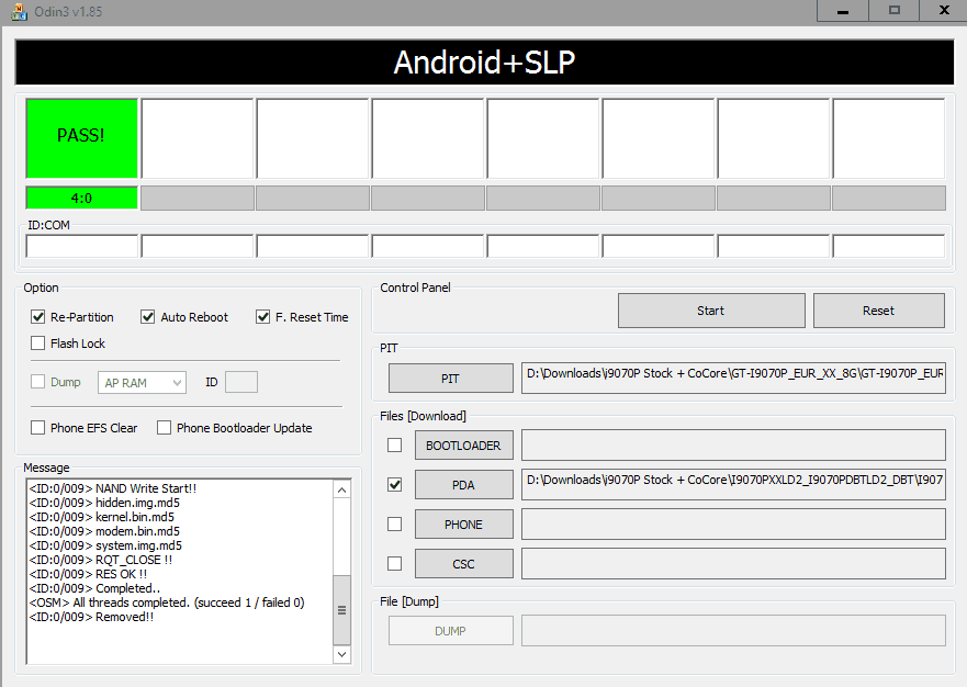

Hast du evtl. die Partitionen geändert?
Du kannst wie hier ganz am Ende beschrieben beim flashen mit Odin "Repartition" anhaken und das entsprechende pit-file mit flashen.
Ich werds eben ausprobieren, melde mich dann wieder :)
Edit :
Keine Fehler beim flashen, leider funktionierts immernoch nicht :/
Evtl. mal die Batterie raus nehmen und nach einem Moment wieder einsetzen. Machmal hilft das :biggrin:
Ansonsten bin ich mit meinem Latein auch am Ende. Vielleicht hat noch einer einen besseren Vorschlag wie das Gerät zu retten ist (außer dem Gang zum nächsten Servicecenter).
Danke für deine Hilfe :) Ich habe vergessen zu erwähnen dass ich anfangs eine anscheinend beschädigte Stock Firmware fürs I9070P flashen wollte, da brach Odin aber immer bei system.img ab, kann es sein dass dies Spuren hinterlassen hat ?
