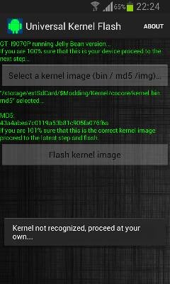

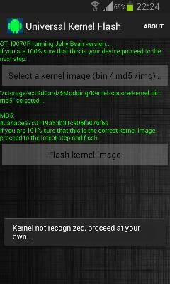

Ich habe mit den universal kernel flasher heruntergeladen. bei cocore 6.0 kommt jetzt aber dieser Hinweis.
Kommt die Meldung immer?
Gesendet von meinem GT-I9070P mit der Android-Hilfe.de App
Den kannst Du ignorieren, ich habe den 6.0er trotz der Fehlermeldung erfolgreich flaschen können, kein Problem (i9070)

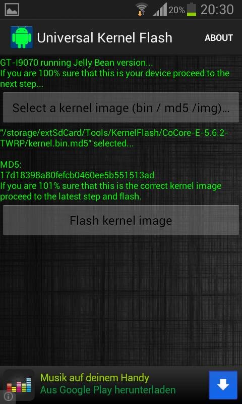

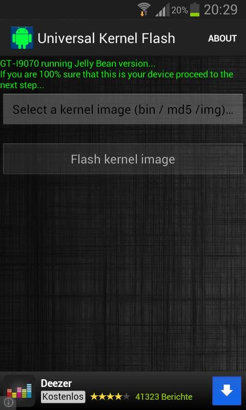

Also das Problem mit den zu vielen Über-Ordnern kann ich nicht nachvollziehen. Bei mir liegen die CoCore Versionen tief "verbuddelt". Aber zu dem Tool muss man wirklich nur wissen das man die Meldungen ignorieren kann. Ansonsten ist das trotz Englisch quasi selbsterklärend.
Am Schluss nur noch auf Flash Kernel Image drücken und Ukf machen lassen. Reboot versteht sich von selbst. :)
Mal eben hier ins Forum gekritzelt

Ja Funzt genauso problemlos.Schon erfolgreich mit Ukf auch den 6.0 geflasht. Hab halt nur den 5.6.2 weil der zumindest gefühlt noch etwas besser ist. Aber kann auch Einbildung sein.

UKF meldet, dass Cocore 5.6 inkompatibel mit dem Device ist. 6.0 hingegen ließ sich problemlos flashen.

bei 5.6 kam bei mir auch diese Meldung. deswegen habe ich den 6.0 genommen. außer bei Spielen, merke ich eigentlich keine großartigen Veränderungen.

5.6.2 habe ich damals ohne Probleme mit ukf geflasht
Ich nehme an, das liegt daran, dass du nicht die NFC Version besitzt. Ich hingegen, habe versucht den Kernel auf dem I9070P zu flashen. Da funktioniert wie bereits erwähnt nur 6.0.
