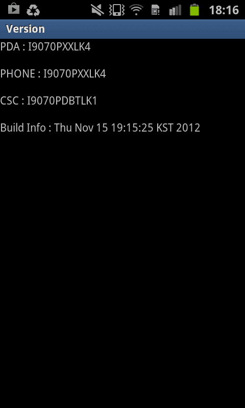

bei mir ist es das selbe problem.. ich schließe zwar das erte mal seit erscheinen des updates an, allerdings sagt kies mir ich hätte die aktuellste version... die daten die man lesen kann wenn man *#1234# eingibt stimmen jedoch, sodass ein update möglich sein müsste :(
Schau mal nach welche FW drauf ist?
einstellungen ... tel-info basisbandversion
bzw per kies
MAN SOLLTE DEN JB rollout thread ergänzen!
9070 P-Deutsches Phone/FW
JB - Update OTA/KIES nur für DBT -FW Geräte
alle anderen z.B. : T Mobile, Telekom, A1- Österreichische-Geräte, usw.... nur manuell per Odin !!!
müsste doch gehen oder nicht?

habe mich jetzt als völlig unerfahrener flasher an odin gewagt und siehe da - sogar ein noob wie ich hat es gepackt und ist jetzt auch mit jelly bean auf dem P unterwegs ;)
