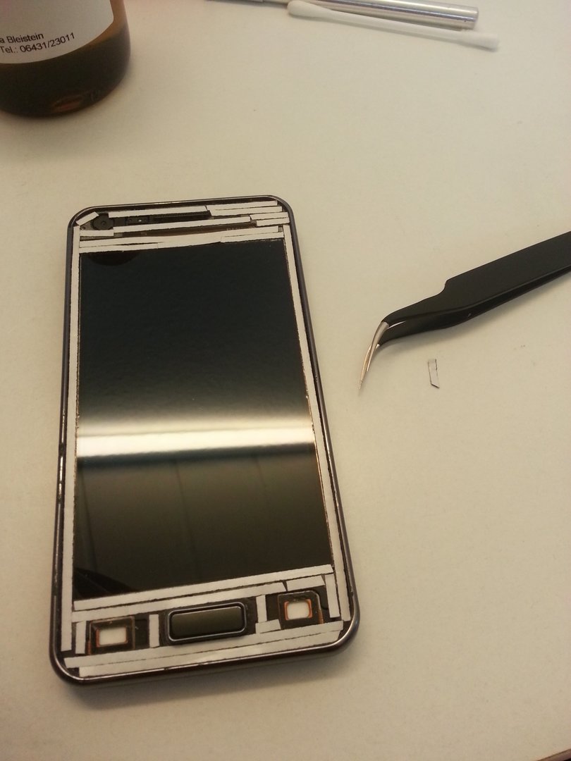

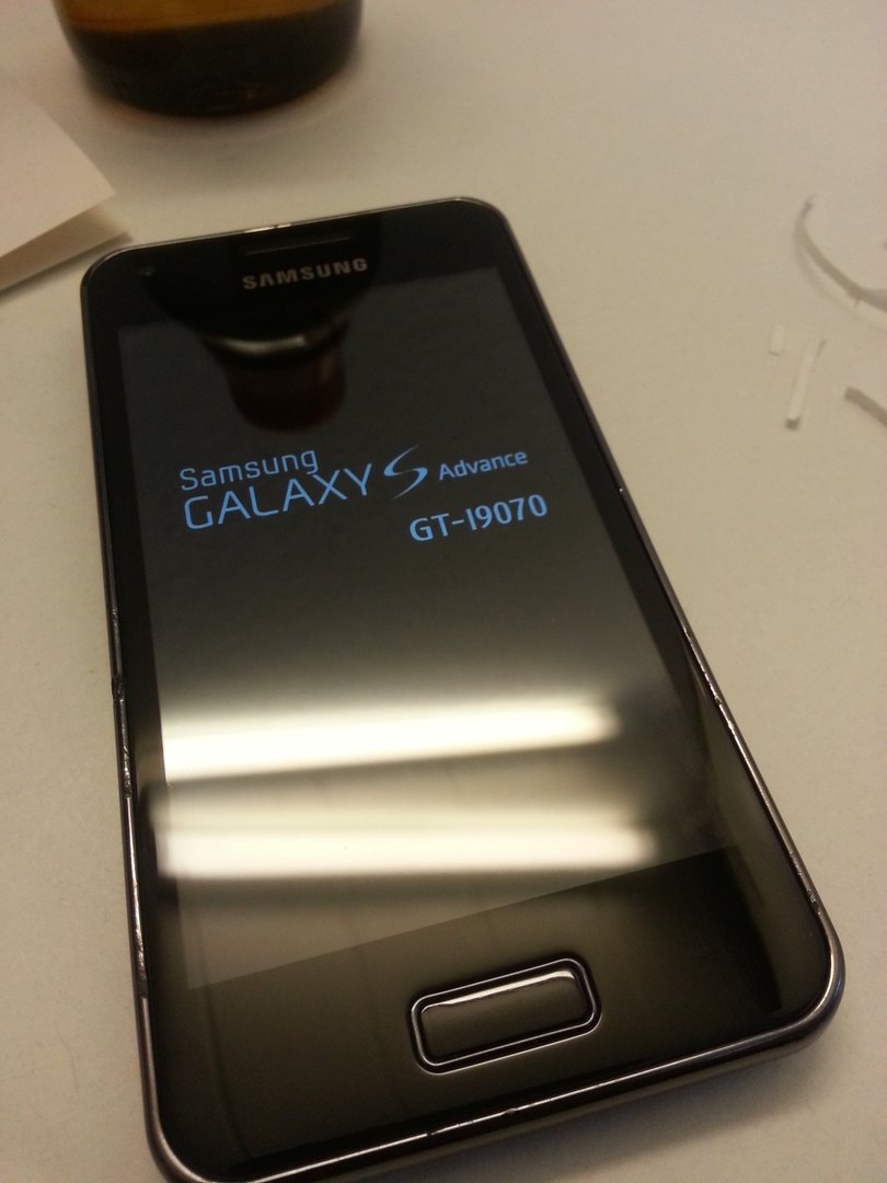

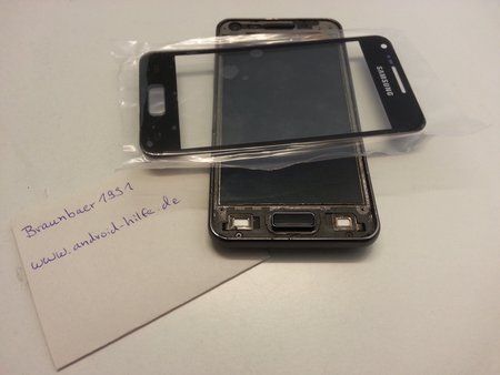

Mein Glas ist gestern nach knapp 46 Tagen endlich angekommen, hat wunderbar geklappt!
Falls du Interesse an einem funktionstüchtigen I9070 hast schick mir mal eine PN ;-)

Glückwunsch.
Ist das so fummelig wie es auf dem zweiten Bild aussieht?
Gruß...Uwe
Danke ;-)
Ich hab das nicht zum erstennmal gemacht(Bisher nur S3) und mit einer feinen Pinzette ist es gut zu schaffen.
LG BB1991
Gratulation, sieht sehr gut aus.
Ich habe bisher nur S3 erfolgreich getauscht, aber bei dem Advance scheint das Entfernen des def. Glases vom Display sehr schwierig zu sein - zumindest laut eigener INet Recherche.
Beim S3 ist das ja verhältnismässig einfach ohne das Display zu schrotten. Da kann ich mit sorgfältig dosiertem Druck das erwärmte Glas mit einem Messer vom Display lösen.
Könntest Du vielleicht genauer beschreiben wie du vorgegangen bist?
Nach den Bildern scheinst Du das Advance genauso "behandelt" zu haben wie ein S3, kein Zerlegen des Handy. So würde ich es auch gerne wieder machen.
Da das Advance meiner Frau seit kurzem durch einen Riss verunziert ist bin ich wirklich SEHR daran interessiert :smile:
LG, Tom
Danke ;-)
Ich hab es bisher erst einmal gemacht, aber ICH fand es noch einfacher als bei S3 und S4
Habe es erhitzt, mit einem Laser/Temperaturmessgerät immer wieder die Temperatur geprüft und mit speziellem Werkzeug das Glas "abgehoben" Für genauere Infos schick mir am besten mal eine PN, hätte da auch eine Frage an dich bezüglich des Glaswechsel beim S3 ;-)
LG Bb1991
