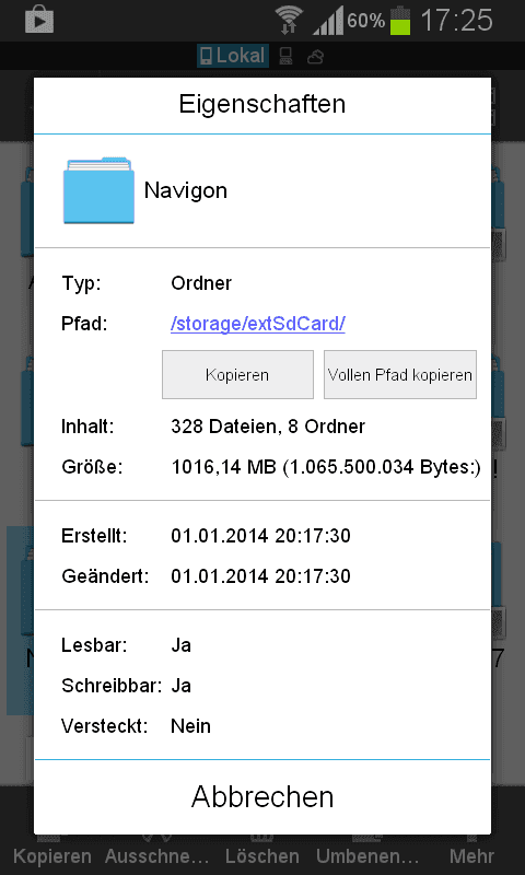

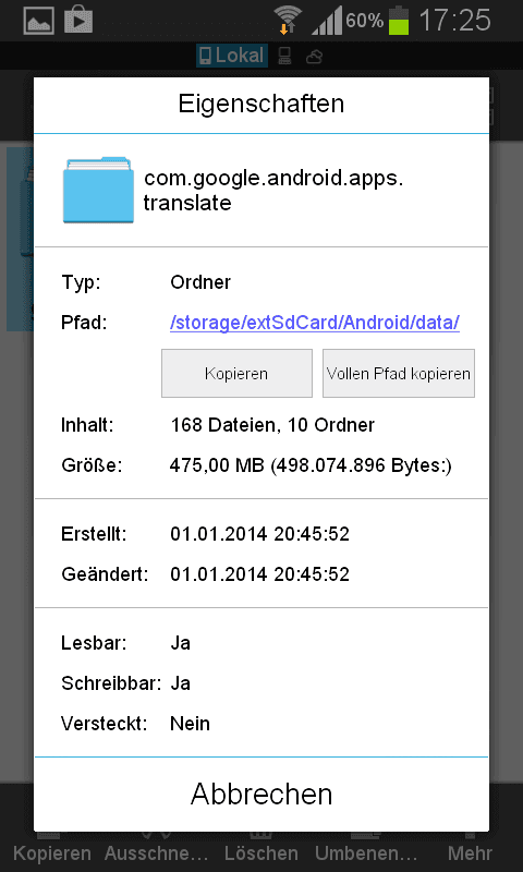

Ich habe "Folder Mount" auf meinem Advance installiert und die App funktioniert einwandfrei. Ich habe Navigon mit den Karten für Deutschland und Spanien mit der App auf die SD Karte verschoben. Auch die Offline Sprachpakete in deutsch und spanisch in der App Google Übersetzer habe ich ohne Probleme mit der App auf die externe SD verschoben.
Anbei zwei Screenshots. Am Pfad seht Ihr, dass alles auf der externen SD ist.
Ich habe auch vor dem verschieben meinen Speicher gecheckt und nach dem verschieben war dieser entsprechend weniger voll.

Ok, hatte nicht gelesen das Du n Advance hast. Na bestens. ;)
