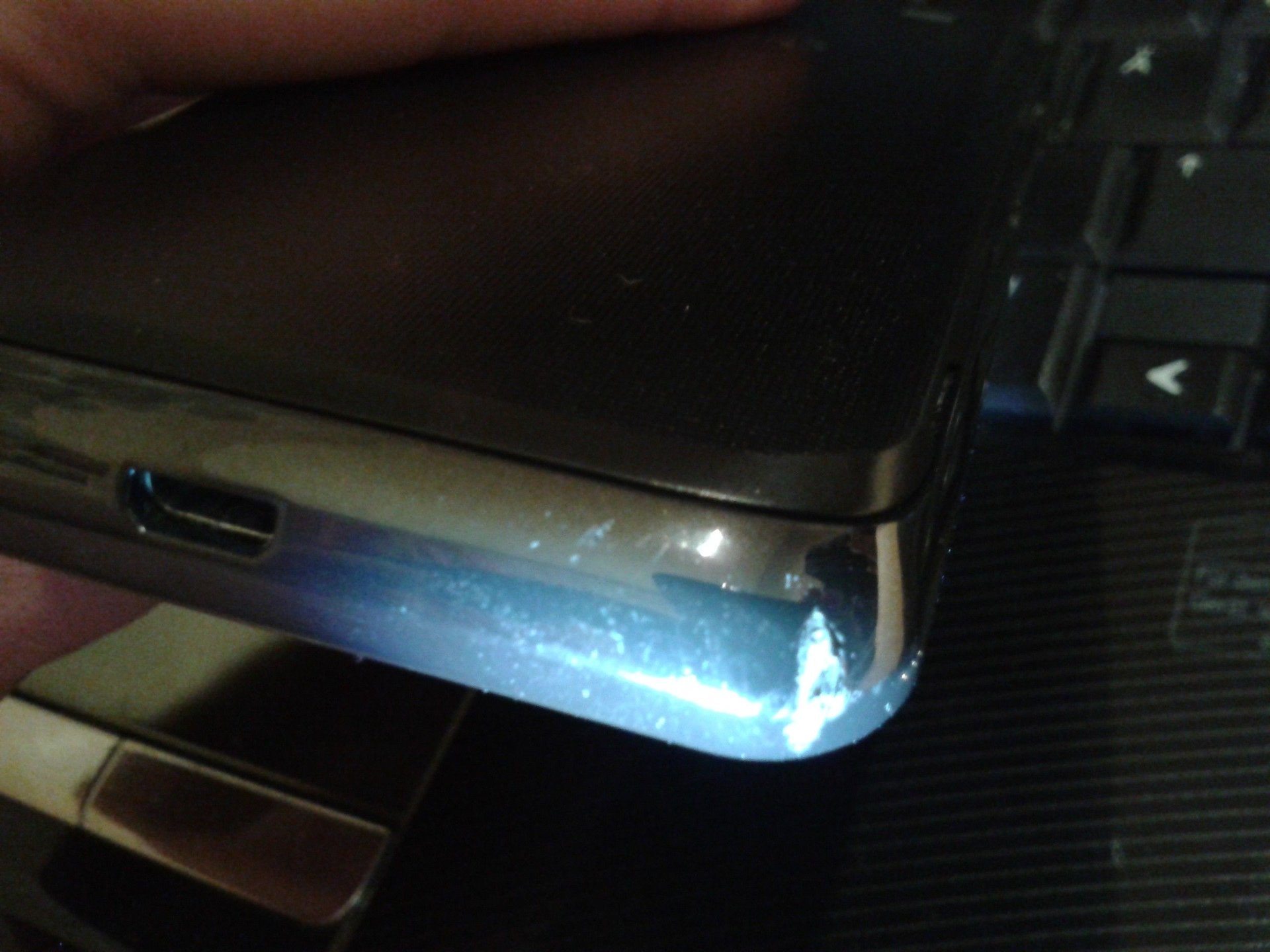

gestern hatte mein Advance leider unsanften Bodenkontakt. Aus einem halben Meter höhe ohne zusätzlichen Schutz auf den Bordstein...
Glücklicherweise hat es nur einen kleinen (optischen) Schaden, unten Links am Rahmen erlitten. Ich könnte damit sogar leben, frage mich aber ob man das irgendwie wieder "reparieren" kann.
Es ist ein Stück dieser Chrom Lackierung abgeplatzt und quasi eine 1 bis 2 mm tiefe Delle im Plastik (?) entstanden. Im Anhang findet ihr ein Foto, ich hoffe man kann es erkennen.
Aus welchem Material der Rand überhaupt genau besteht, weiß ich nicht.
Schön wäre es das ganze soweit hin zu bekommen, dass man den Schaden nicht mehr so sehr spührt, wenn man mit dem Finger da gegen kommt. Ob das jetzt noch chrom ist oder nur grau / schwarz / weiß, ist mir egal.
Erste Überlegung: Schmirgelpapier. Ich habe aber doch Bedenken, dass ich damit alles nur noch schlimmer mache und würde mir da lieber mal euren Rat anhören ;) Gibt es vielleicht auch irgendeine Paste o.ä mit der man das in Ordnung bekommt?

Diesen Chromefekt bekommt man nur hin, wenn es sehr dünn ist. Je dicker, um so mehr schaut es nach silber aus. Ist zumindest in der Lackbranche z.B. bei Platinium Lack.
Ich versuche es mal mit einem konstruktiven Rat.
Wie man den Lack repariert, weiß ich nicht, weil ich bisher noch keinen Lack gefunden habe, der wirklich gut Chrom imitiert.
Aber die Delle kann man erstklassig mit Sekundenkleber auffüllen!
Dazu das Handy irgendwo so positionieren, dass die Delle möglichst waagerecht ist, damit der Sekundenkleber nicht herunter laufen kann. Immer nur eine ganz kleine Menge dünn verteilen und sobald die angetrocknet ist, die nächste auftragen.
Wenn so viele Schichten drauf sind, dass eine Kuppe drauf ist, mindestens zwei Tage lang trocknen lassen. (Man kann das Handy natürlich in der Zeit benutzen, aber das Zeug schrumpft noch.)
Dann kommt der wirklich schwierige Teil, das Schleifen. Mit 400er Metall-Nassschleifpapier (nimm kein Gewebe-oder Holzschleifpapier, da ist das Schleifergebnis nicht so gleichmäßig und es besteht das Risiko, dass man Riefen rein schleift, die man dann nicht mehr ausgleichen kann) anfangen, nicht gröber.
Geduld ist der wichtigste Faktor dabei! Immer super vorsichtig arbeiten! Wenn es eine Stunde dauert - egal, das kann man auch in mehreren Teilen machen. Mal Pause machen ist kein Fehler, damit dabei nicht unkonzentriert wird. Wenn man aber einmal daneben schleift, besteht das Risiko, dass man den Lackfehler noch vergrößert.
Dann 600er und 1000er Schleifpapier nehmen, bis die Kuppe nur hauchdünn übersteht, wie eine dünne Lackschicht.
Abschließend - immer noch vorsichtig! - mit einer Polierfeile für Fingernägel auf Glanz polieren. Solche Feilen bekommt man in Drogeriemärkten und im Supermarkt.
Wenn ich solche Arbeiten mache, benutze ich eine Arbeitslupe. je größer man es sieht, desto sauberer arbeitet man.
Ich hoffe, der Tipp hilft.

Wow, Zweierpotenz. Vielen Dank für diese ausführliche Anleitung :) Auf die Sekundenkleber Idee kam ich noch nicht. Meine Delle ist aber so flach, dass es wohl nur für eine Schicht Sekundenkleber reicht und diese schon gefüllt sein wird.
Wirklich Metall-Nassschleifpapier? Ich habe davon keine Ahnung und habe etwas bedenken, dass ich es dadurch verschlimmbesser.

Wenn die Delle nur flach ist, sollte die Reparatur eigentlich noch einfacher sein.
Wenn man tiefe Schäden mit Sekundenkleber ausgleichen will, sieht der nach dem Trocknen ziemlich schrumpelig aus, weil er stark schrumpft. Sekundenkleber ist nach dem Trocknen matt und leicht rau, darum das Schleifen und polieren. Danach ist er glatt wie der Rest und klar wie Acryl.
Die Mehrschichtmethode verhindert bei tiefen Schäden, dass sich Bläschen bilden und der Kleber irgendwo in läuft, wo man ihn nicht haben will. Aber wenn die Delle nur flach ist, reicht sicherlich, wenn man das einmal auffüllt.
Metall-Nassschleifpapier hat Schleifpartikel aus Korrund, das hat keine langen, scharfen Spitzen. Und da es auf Papier ist, ist die Oberfläche gleichmäßig. Einfach ein Stückchen falten und die Kante zum schleifen nehmen, dann trifft man auch eine kleine Fläche, ohne die Umgebung mit zu schleifen.
Mit Sekundenkleber kann man viele kleine Macken gut weg bekommen. Das Schöne ist, dass man zum Beispiel auch Schleifstaub rein mischen kann, um die Farbe anzugleichen. Das gehört bei mir zur ständigen Ausrüstung des Werkzeugkastens.
