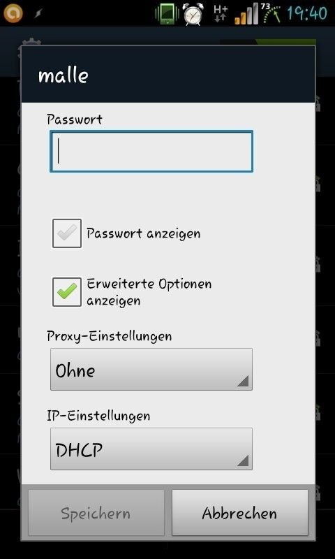

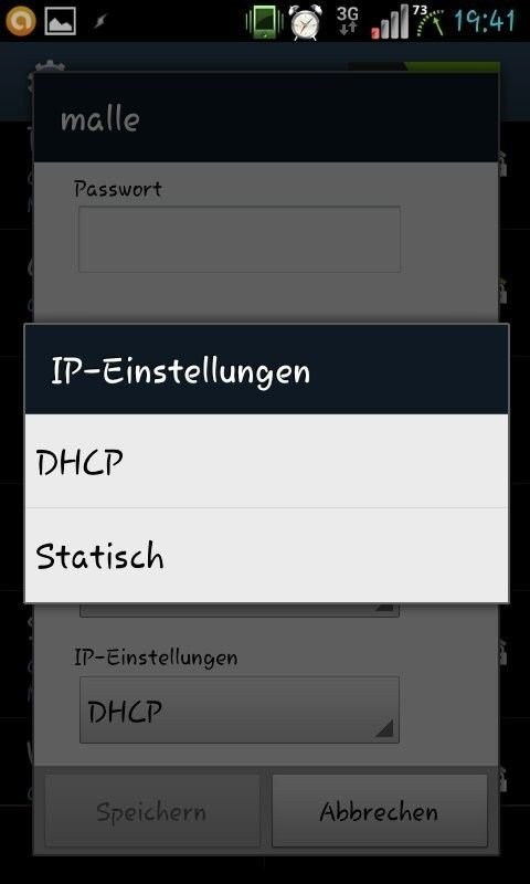

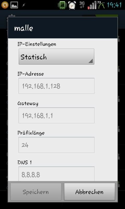

In den WLAN Einstellungen das Netzwerk bzw den Netzwerkname lange gedrückt halt und "mit Netzwerk verbinden" wählen. Hier gibt es bei mir den Punkt "erweiterte Einstellungen", dort nen Haken rein und weiter unten steht bei mir IP Adresse und kann dort auswählen DHCP oder Statisch. Ich hab mal screenshots gemacht.

oha,
ja da ist genau das problem. Anscheinend hat das advance diese einstellmöglichkeit erweiterte optionen nicht.
Da ist einfach unter dem passwort außer passwort anzeigen nix mehr.

Hallo Wissende,
habe ein Problem und zwar sieht man in den Screenshots von mase80 das wenn man die neue IP speichern möchte, der Button dafür ausgegraut und deshalb ein speichern nicht möglich ist :scared:.
Die Buttonfarbe verändert sich in dem Moment wenn man die Einstellung von DCHP auf statisch ändert. Muss man sich dafür als eine Art "Admin" anmelden. Wenn ja wie geht das oder liegt es am Avast Securityprogramm das mase80 so wie auch ich installiert hat.

wie das geht hab ich schon kapiert, aber die Änderung lässt sich wegen dem ausgerauten Button " Speichern" nicht speichern. siehe Snapshots von mase80 das dritte Bild unten links. An Avast liegt es wie vermutet nicht habe alles deinstalliert aber es geht trotzdem nicht.

bei dem Screenshot (3) fehlt auf dem ersten Blick der DNS 1 - Eintrag! Geb da mal bitte '192.168.1.1' ein. Dann sollte es klappen
Hallo Trend43,
der vom mase80 gemachte Eintrag 8.8.8.8 unter DNS1 ist 100% korrekt. Es handelt sich dabei um einen Google Server in Amerika, daran liegt es nicht.
Habe alle Eingaben mehrfach überprüft, alternativen eingegeben, gegoogelt usw., aber es will trotzdem nicht. In dem Moment wenn ich von statisch wieder auf DHCP zurückschalte und das Passwort eingegeben ist, ändert sich der Button und ein verbinden bzw. speichern ist möglich. Natürlich ohne die im erweiterten Status gemachten Änderungen zu übernehmen. Irgend etwas verhindert dies, aber was und wie kann man es umgehen.
