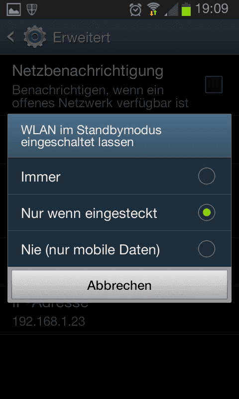

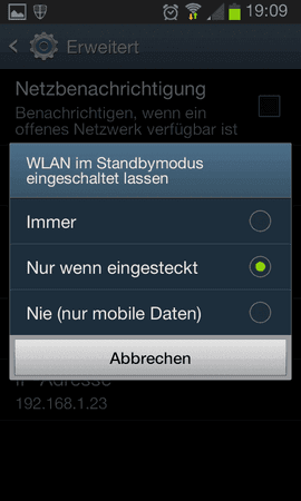

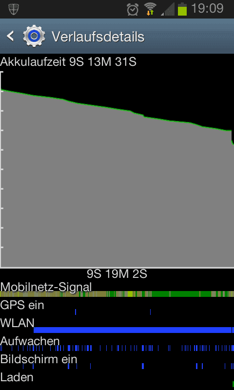

ich habe ein Problem mit meiner Stromverwaltung.
Obwohl ich bei meinen WLAN Einstellungen konfiguriert habe, dass WLAN bei Standby abgeschaltet werden soll, ist dieses laut meiner Akku Info immer an.
-> siehe Anhänge.
Ist das nur ein Darstellungsproblem, oder läuft mein WLAN tatsächlich ständig?

Die Frage ist natürlich warum ist W-Lan an? Wenn mich meine alten trüben Augen nicht täuschen ist auf dem Screenshot im W-Lan eine Unterbrechung.a wäre die Frage wurde das W-Lan selber abgeschaltet oder hat die Systemeinstellung gegriffen und für kurze Zeit W-Lan deaktiviert.
Hast Du evtl. irgendwelche vom W-Lan erzeugte Wakelocks? Irgend ne App die ständig versuchen aufs W-Lan zuzugreifen?

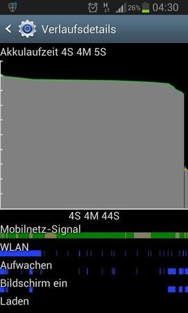

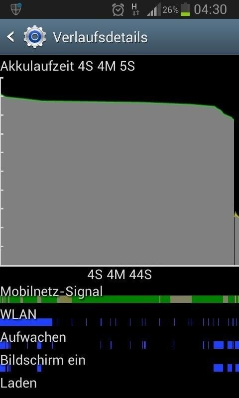

JD schaltet aus und sporadisch an, um zu prüfen ob ein WLAN verfügbar ist.
Bei mir sieht das dann so aus

Die kurze Unterbrechung im Bild war übrigens ich selbst ;).

Die Einstellung in der Rom (WLAN nur wenn eingesteckt) besagt lediglich, dass die WLAN Verbindung bei Sperrbildschirm getrennt wird. Es bleibt aber eingeschalten. Der JD schaltet das WLAN nach 15 Minuten komplett aus, wenn kein Netz verfügbar ist. Das lässt sich ganz einfach in der Statusleiste nachvollziehen
