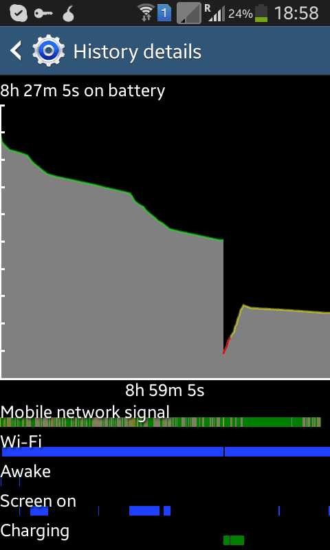

Im Moment versuche ich dem "sudden battery drain" Problem auf den Grund zu gehen: https://www.android-hilfe.de/attachments/screenshot_2016-10-24-18-58-11-png.531489 (siehe Beitrag Akkulaufzeit).
