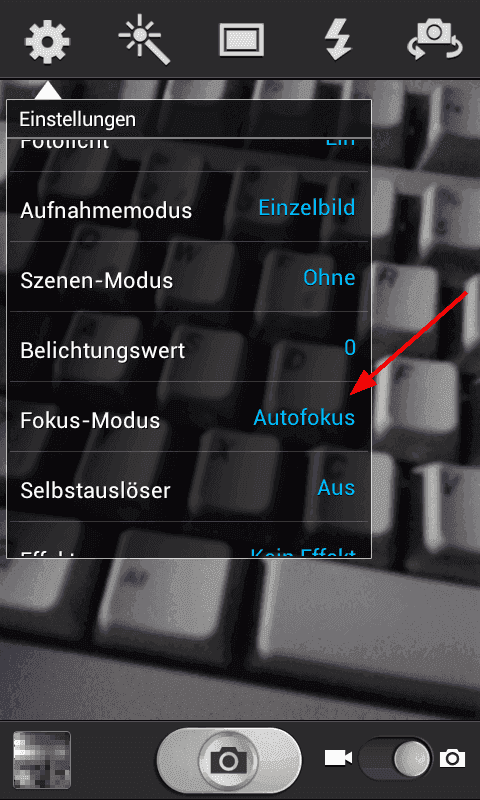

@bosko1: Hast Du mal geschaut, ob der Fokus-Modus in den Kamera-Einstellungen evtl. falsch eingestellt ist?
Ich hatte bisher nicht den Eindruck, dass die Autofokus-Einstellungen einen Einfluss darauf haben, was die Kamera ausserhalb der Kamera-App macht.
