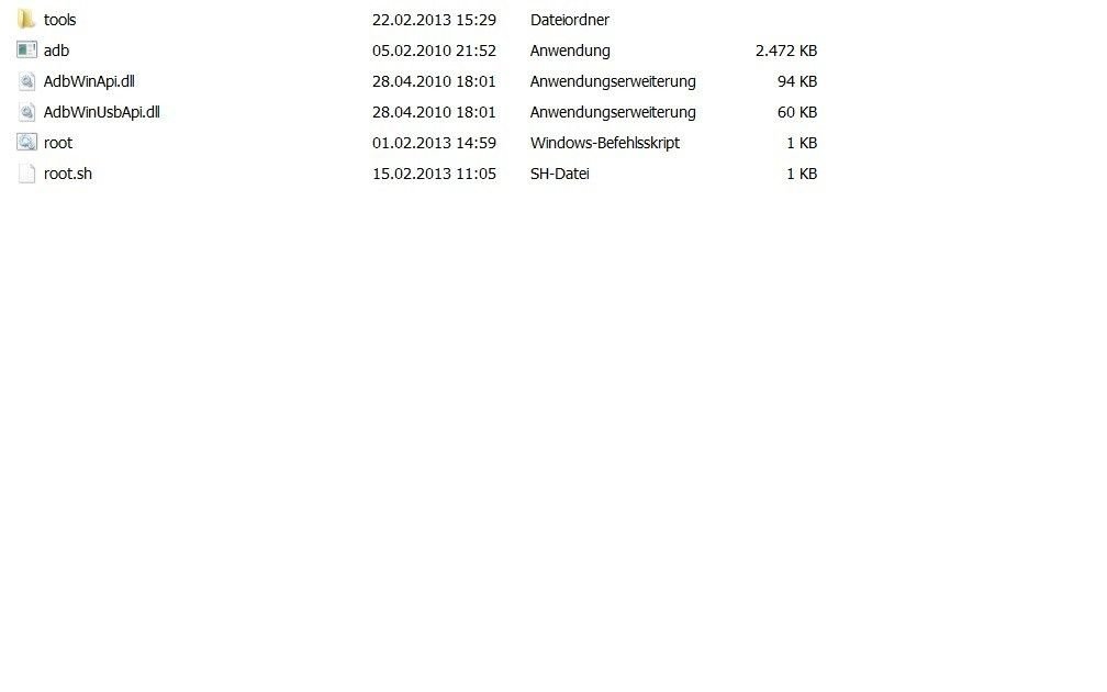

hallo, ich schaffe es leider nicht meinem gt-s7562 zu rooten.
ich finde die Datei nicht. in dem Ordner ist eine root Datei 1 kb und eine Anwendung: adp mit 2.472 KB. die sich ausführen lassen.
Welche ist gemeint?
Ich habe es mehrmals versucht mit Maus und Ohne, Viren Programm deinstalliert. Nichts hat geklappt.
Ist vielleicht mein Gerät nicht zum rooten?
Mein System ist Win7 64 liegt es vielleicht daran?
beste Grüße
nikolao
[doublepost=1450257691,1450256536][/doublepost]Hier sind die Dateien die im Ordner sind.
Grüße

Geh genau nach der Anleitung vor! Allerdings fehlt dort der "naheliegende" Punkt, dass Du das USB-Debugging am Androiden natürlich aktiviert haben musst, denn andernfalls wird der Weg über die Android-Hintertür (die Vordertür ist ja das Display) Namens ABD-Interface wohl nicht klappen. Und dann würde ich halt auf das Windows-Befehlsskript klicken. ;)

Vielen Dank für Deine schnelle Antwort.
Ja klar USB-Debugging ist aktiviert.
Vielen Dank noch mal
nikolao
