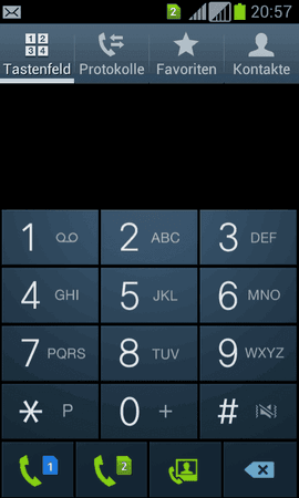

Hallo Biene84,
schöne Bilder. :thumbup:
Kannst du mal nen Bild vom Dialer und vom SMS versenden machen?
Wenn ich es der Bedienungsanleitung richtig entnommen habe sollte dort direkt die Auswahl zwischen SIM1 und SIM2 sein.
Und man muss nicht erst über die Statusleiste die SIM wählen.
Hoffe ich jedenfalls. ;)
Gruß, anyone0815
franzgerd schrieb:
Wenn jedoch zwei Telefonsymbole für abgehende Rufe vorhanden sind, dann könnte doch schon mal versehentlich die falsche SIM verwendet werden. Dies könnte teuer werden wenn man sich im Ausland befindet und eine günstige ausländische Prepaid-SIM als Zweit-SIM verwendet und versehentlich die SIM 1 mit Roaming benutzt. Ebenso könnte versehentlich im Inland über die ausländische SIM telefoniert werden.
anyone0815 schrieb:
kannst du mal nen Bild vom Dialer und vom SMS versenden machen? Wenn ich es der Bedienungsanleitung richtig entnommen habe sollte dort direkt die Auswahl zwischen SIM1 und SIM2 sein. Und man muss nicht erst über die Statusleiste die SIM wählen.
Das ist (leider) richtig, es gibt zwei Sende- bzw. Anruf-Buttons, was die Vorauswahl über die Statusleiste leider praktisch sinnlos macht. :sad:
Mir gefällt persönlich die Lösung im kleinen Galaxy Y Duos mit Android 2.3.6 deutlich besser, mit nur einem Button und immer Berücksichtigung der Statusleistenauswahl.
EDIT: Auch einige andere Dual-SIM Sachen (Senden von MMS) usw. sind im Galaxy Y Duos auf den ersten Blick besser gelöst bzw. funktionieren im Galaxy S Duos nach einer raschen Einrichtung der Settings nicht wie gedacht, muss da aber erstmal noch ausführlicher testen die nächsten Tage.
