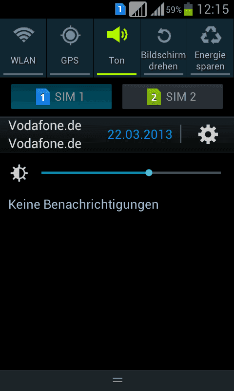

was ist nun RICHTIG bei der Belegung der SIM Plätze...
ich habe:
SIM 2 direkt auf dem Motherboard - für Telefon
SiM 1 huckepack auf SIM 2 also unmittelbar unter dem Deckel - für Daten
ich kann aber auf einmal nicht mehr von SIM1 auf SIM2 oder umgedreht umschalten.
siehe screenhot
Völlig egal! In den Einstellungen legst du fest welche SIM Karte für mobile Daten zuständig ist und welche auf 3G laufen soll.
