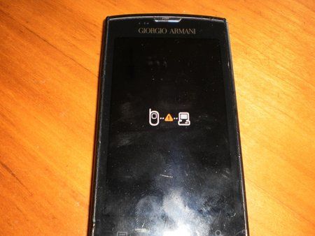

Hallo leute,habe nun dieses forum gelesen aber nichts gefunden über mein problem.Kumpel von Mir wollte mein handy flashen,tja nun geht leider gar nichts.ich kenn mich nicht aus mit sowas,daher bitte Ich um Hilfe,denn ich kann das handy nicht normal Starten.Habe ein Bild gemacht was gleich am Anfang kommt.Bitte helft mir.lg
