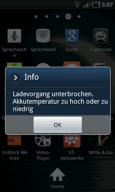

Konnte das Phänomen auch gerade bei mir Feststellen. Kann es sein, das der Akku teilweise von minderer Qualität ist? Ich sitzu hier momentan in meinem Zimmer und Surfer bei einer Temperatur von 20°C und der Akku wurde mal eben 50°C heiß. Ich hab jetzt gelwsen, dass Lithium-Ionen Akkus teilweise bis zu 40°C spezifiziert sind. Da mache ich mir dann doch schon Sorgen. Tips und Tricks, oder hab ich hier einfach nur ein "Montagsmodell" erwischt? Der Akku hält ja auch so schon nicht lang (bei mir), weswegen ich denke, dass ein eventueller Defekt nicht auszuschließen ist.

Moin Moin, bei mir wurde der auch schon mal 57°C warm, die Meldung hatte ich aber bisher noch nie.

Ja ab etwas über 60 Grad kommt die Fehlermeldung, hatte ich auch schon.
