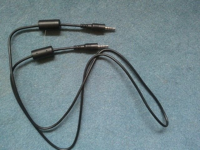

Melde mich nochmal zurück, da ich mich nun für einen Beamer entschieden habe, die Verbindung leider aber nicht funktioniert...
Habe nun den Acer C112, da er der hellste mit (optionalem) Akku ist. Er besitzt einen Audio in/AV in Eingang (Klinke) - also genau den gleichen Stecker, wie das SGS. Es war ihm sogar ein passendes 4-pol Klinke/Klinke Kabel beigelegt (siehe Bild). Wenn ich das SGS nun aber über den Stecker anschließe, macht der Beamer nur ein hässliches Knattergeräusch. :sneaky:Durch das umstellen von PAL zu NTSC im SGS konnte ich in diesem Knattergeräusch entnehmen, dass es sich um die (Bild-)frequenz handeln müsste, da er bei NTSC etwas schneller ist (50Hz/60Hz). Ein Bild erscheint jedoch nicht.
Es sieht also so aus, als ob das Videosignal als Audio ankommt. Das immer wieder auftauchende Nokiakabel würde mir, wie es aussieht ja leider auch nicht weiterhelfen, da es in rot/weiß/gelb auf teilt, was ich ja eigentlich gar nicht gebrauchen kann.
Wäre für weitere Ideen sehr dankbar - und freue mich schon über die vielen Hilfestellungen. Gibt es evtl ein App, dass das SGS zwingt ein Bildsignal zu senden, bzw mehr Konfigurationsmöglichkeiten für den TV Ausgang bereitstellt?
Wie du der Bedienungsanleitung entnehmen kannst, handelt es sich bei diesem von dir abgebildeten Kabel um das Audiooutkabel, deshalb siehts nicht nur danach aus, es ist tatsächlich so, dass nur Audio ankommt-ein Videosignal wird damit nicht übertragen.
Das Galaxy schickt über dieses Kabel sämtliche Signale, das Kabel, das du nutzt, nur Audio oder AV, aber nicht alles drei. Deshalb funktioniert das wohl nicht mit dem Galaxy bzw. dort geht dann anscheinend nur Audio durch. Am Galaxy selbst kann man das nicht ändern, insofern gehts nur mit den richtigen Kabeln.
Im Handbuch kannst du auch sehen, dass du eben doch ein 3.5 Klinke zu mehrfarbig Chinch brauchst bzw. das eventuell sogar zweimal und dann noch ein Verbindungsstück-ob das ganze dann noch funktioniert, müsste man dann sehen.

Das abgebildete Kabel war nicht beim SGS, sondern beim Acer dabei.. und dort steht in der Bedienungsanleitung "3,5 mm A/V-Klinkenstecker-Kabel". Audio out wird da nicht erwähnt... Wenn es nur mit 2 klinke-chinch steckern gehen sollte, dann würde ich das nochmal ausprobieren.

Ich habe mir nur die englische Anleitung bei Acer runtergeladen, da ist das Kabel ebenso benannt, nur du musst dir mal das Schaubild angucken, dort wird dieses Kabel nur für den Anschluss an ein iPhone mit Adapter genutzt, AV Quellen werden dort mit dem "Nokia-Kabel" angeschlossen. Ich vermute, dass beim iPhone nur Bild übertragen wird, bin aber nicht sicher und eben das Kabel nur einen Inhalt rüberschickt (Bild oder Ton), und das SGS am Ausgang eben wohl anders "funkt" bzw. andere Signale schickt...
Den Ton mit den von dir ausgesuchten Kabeln zu übertragen müsste denke ich gehen, da geht es ja nur um die Kabelverlängerung, dass sollte nicht so viele Probleme machen.
Für alle, die an ihrem C112 den AV Eingang verwenden möchten und am Verzweifeln sind, hier die Lösung.
Acer hat für die Belegung des AV Klinke 4pol Steckers eine eigene Belegung ersonnen und es uns somit nicht leicht gemacht.
Hier im Anhang die Belegung, womit es einfach möglich ist, sich einen passenden Stecker zurecht zu löten.
Ich habe mir so einen adapter von Compsite Cinch (Video, Audio R, Audio L) auf Klinke 4pol gebastelt.
