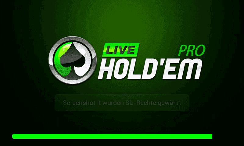

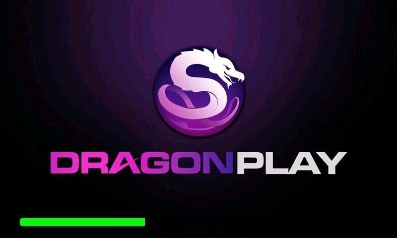

ich wunder mich schon seit einigen tagen, dass die Videos bei Youtube komische große Pixelige stellen enthält.
Dachte mir nix dabei aber dann habe ich mal Live Holdem Poker Pro angeschaltet und mit meinem Bruder verglichen(selbes Gerät).
Bei ihm allerdings ist alles gestochen scharf was ich nicht verstehe.
Hier noch 2 Bilder zum Problem.
Achja und ich habe gerade die MIUI Rom 2.3.23 installiert.
Das 1 Bild ist mein Galaxy das 2 ist das vom Bruder.

vielleicht liegts an der rom

Erstmal danke für die Antwort.
Leider ist das nicht möglich, da ich das auf der Standard Rom auch schon hatte.
Dann vielleicht mal ein schicken oder noch mehr Screenshots bitte
Gesendet von meinem GT-I9000 mit Tapatalk

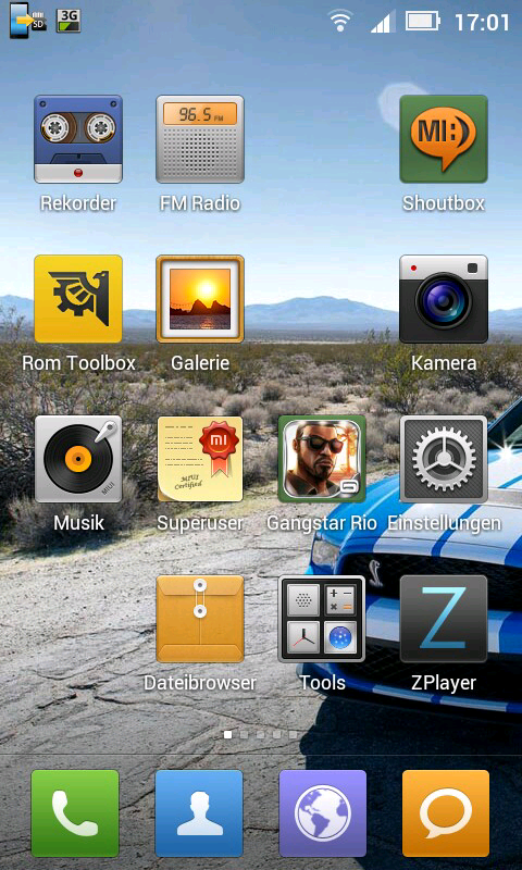

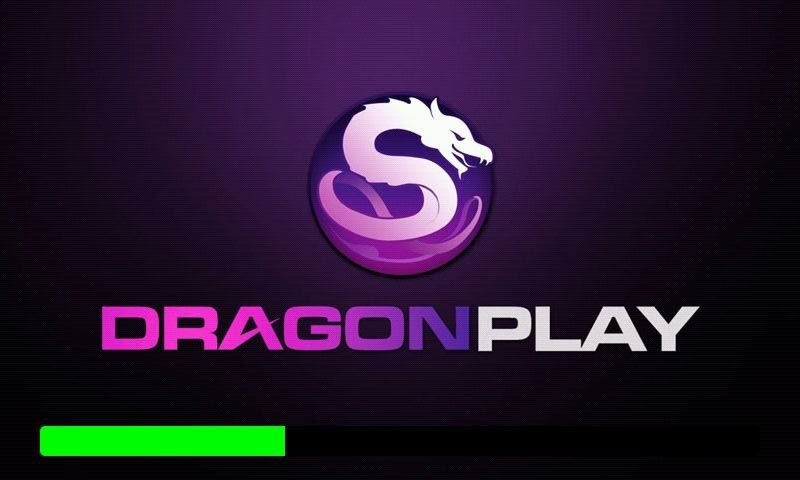

Hier hab ich nochmal 2 Fotos.
Beim ersten sieht man den Launcher der eigentlich keine Fehler hat.
Dann hab ich noch eins vom Poker.

Ach so, verstehe.
Flash mal eine ICS Rom und zwar aokp b28 und Versuchs dann, denn vielleicht liegts an voodoo colour ( vorinstalliert)
