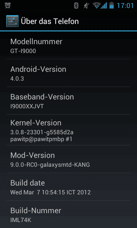

Habe ICS. Siehe Bild im Anhang

Also doch keinen CF-Root Kernel. ICS "überschreibt" den Costum Kernel automatisch mit dem Initial Kernel von CyanogenMod.
Wenn es vorher funktioniert hat dann liegt es zu 99% am Kernel und dir wird wohl nichts anderes übrig bleiben als wieder eine Stock ROM zu flashen.
