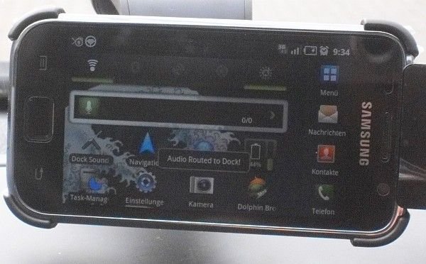

Ich habe ein ganz ähnliches Problem:
Nach dem Einbau der Samsung KFZ Halterung und der zugehörigen Samsung Car Home bzw. Auto Privat App und der Dock Sound App ist zunächst einmal gar nix über den USB-Anschluss der Halterung übertragen worden. Egal ob ich den Lautsprecher der Car Home App an- oder ausgeschaltet habe. Da hatte ich noch JPO drauf.
Einmal hat's kurz über die Autolautsprecher gezuckt, was ich mir aber auch nicht erklären kann.
Heute morgen habe ich auf JPY geflasht, wonach Audio über USB im Auto auch nicht funktionierte. Nach x Versuchen, bei denen ich immer wieder die Dock Sound App aktiviert habe, das Telefon eingesetzt und wieder rausgenommen habe und nach und nach alle "Car Apps" auch die von Samsung bis auf die Dock Sound App deinstalliert habe, sprang es scheinbar in diesen Car Mode (Home-Bildschirm im Landscape-Format) und der Sound ging über die Auto-Lautsprecher. Wenn ich das Telefon aus der Schale nahm, wechselte der Sound auf den Telefon-Lautsprecher.
Soweit sogut, die Freude war erstmal groß und es scheint so, als müsste ich nach dem Einsetzen in die Ladeschale zunächst einmal die Dock Sound App aktivieren, dann den Schlitten mit dem USB-Stecker ins Telefon schieben, was dann wieder den Car Mode aktiviert hat.
Nach dem x-ten mal herausnehmen des Telefons aus der Halterung lief das Telefon allerdings im Car Mode weiter und der Telefon-interne Lautsprecher blieb inaktiv. Abhilfe schaffte auch hier nur der Neustart des Telefons.
Meine bescheidene Meinung als jemand der das Samsung erst seit kurzem hat: stark verbesserungswürdiges Produktdesign und Qualitätsmanagement. Aber das hilft nicht weiter, hat statt dessen jemand Erfahrung bzw. Verbesserungsvorschläge für dieses Problem? Ich bin für alles offen, andere Apps etc...

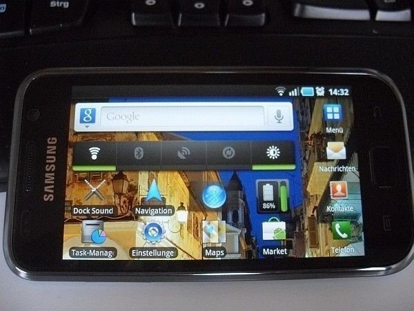

Bild vom Telefon im Car Mode ohne Halterung:

das Bild was Du da angehängt hast ist aber nicht der Car Modus...

Okay, das ist mal sehr interessant! Alle anderen "Car Irgendwas" Apps, die ich mal geladen hatte, waren zum Zeitpunkt der Aufnahme nicht mehr installiert.

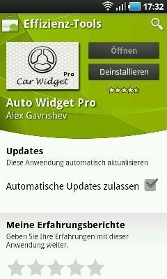

Also: ich habe bei mir folgendes aus dem market geladen: Auto widget pro, gibts aber auch als free Version, Galaxy Dock sound redirector...das ist schon alles. Dieses Auto widget hiess früher mal Google Car home, so steht es bei dem Auto widget geschrieben...

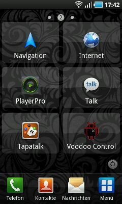

Hier also die App...
Sent from my GT-I9000 using Tapatalk
SORRY fürs Doppelposting, wusste nicht wie ich den Screenshot hier anders reinkriegen sollte...
So sieht bei mir der carmode aus...Ich hab ihn aus dem Market geladen und ein bischen angepasst...
Wenn ich das SGS in das CarDock stecke, dann geht es bei mir automatisch an, wenn ich es rausnehme, wieder aus...

Wegen des Anschlusses habe ich mich ungenau ausgedrückt. USB-Stromversorgung vom Zigarettenanzünder und Audiokabel vom Radio gehen in die Samsung ECS-V968, also ganz normal nach Bedienungsanleitung. Entweder geht der Sound über USB erst mit 2.2.1, das ich erst seit gestern morgen installiert habe, oder ich habe mich davor nur dumm angestellt.
Zu meinem letzten Posting:

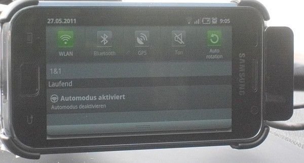

Das Icon, das bei mir, wie weiter oben erwähnt, in der Statusleiste auftaucht, nennt sich "Automodus". Weder Namen noch Icon kann ich mit einer bei mir installierten App in Verbindung bringen.

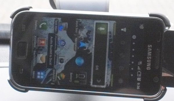

Das Icon taucht nur dann auf, wenn ich das Telefon in die KFZ-Halterung stecke und den Schlitten mit der USB-Halterung ins Telefon schiebe. Dann kommt eine Meldung wie "Audio Routed to Dock", der "Automodus" startet, anschließend schließe ich den Redirector und der Homescreen sieht, wenn ich Glück habe, so aus:
Manchmal allerdings muss ich den USB-Schlitten der Halterung mehrmals wieder raus- und reinschieben, da der "Automodus" nicht startet. Teilweise braucht es vier oder fünf Versuche bis sich das gewollte Ergebniss einstellt.

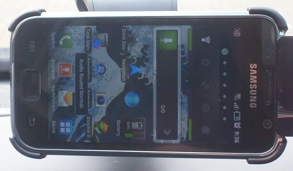

Zunächst kommt die Meldung "Audio Routed to Dock", ohne dass das der Automodus startet oder der Bildschirm sich dreht:
Dann kommt das Pop-Up "Audio Routed Normal" und alles ist wie gehabt:

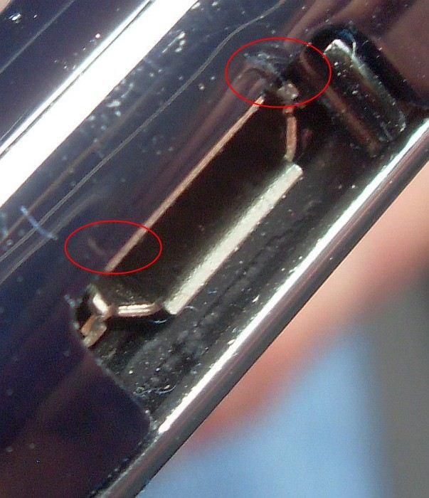

Ich vermute, dass die PINs des USB-Anschlusses codiert sind und die ganze Konstruktion so viel Spiel hat, dass manchmal dort kein Kontakt hergestellt wird.
Manchmal lässt sich nämlich auf Grund der scheinbar recht großen Spiels der Halterung der USB-Stecker des Schlittens nicht einschieben, sondern bleibt am Rand der Telefon-Schale hängen (siehe Einkerbungen am Gehäuse hinter USB-Anschluss, letztes Foto).
Und ganz kurios, einmal wollte sich das Telefon mit Kies verbinden, als ich den Schlitten sehr langsam eingeschoben hatte.

Das Verhalten ist immer noch das selbe wie nur mit dem Sound Director. Sprich, nach dem Einschieben in die Halterung taucht zunächst das Automodus-Icon kurz in der Statusleiste auf, es piept einmal und dann verschwindet es wieder. Irgendwann, es kann gleich beim ersten Mal oder auch erst nach dem zehnten Versuch sein, startet tatsächlich der Automodus und der Sound geht dauerhaft auf die Fahrzeuglautsprecher. Das ganze unabhängig davon, ob ich z. B. die Samsung App oder das Widget gestartet wurde oder nicht.
Weil dieses Verhalten scheinbar ohne Regel ist, gehe ich von einem fehlerhaften PIN am USB-Anschluss aus. Ich habe gelesen, dass der Automodus, genauso wie dieser Quermodus für die Tischhalterung, von einem separaten, nur dafür vorgesehenen PIN im USB-Stecker der KFZ-Halterung bzw. im USB-Anschluss des Telefons initiiert wird. Und dort scheint es leider solche Fertigungstoleranzen zu geben (zumindest bei mir), die dazu führen, dass es nicht jedes Mal Kontakt gibt.
Scheinbar ist's an der Zeit den Samsung Support wegen dieses Problems in Anspruch zu nehmen.
Ich denke nicht daß es ein Fall für den Support ist...mein USB Anschluss sieht genauso aus wie bei Dir, auch mit deisen, wie Du es nennst, optischen Toleranzen, und alles klappt fehlerlos...hmmm...es muss da noch was anderes geben...was passiert denn wenn Du die Car apps runterschmeisst und nur den Director drauf hast?
