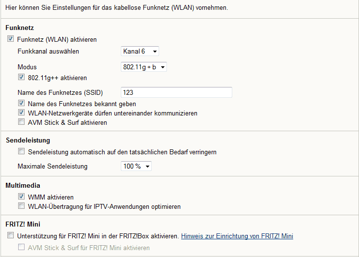

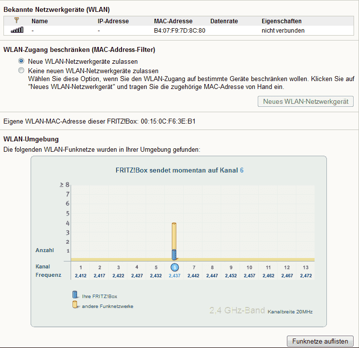

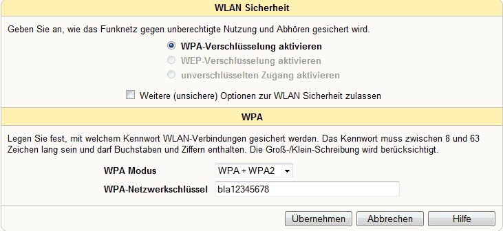

Ich habe mal 3 Bilder von meinen Wlan einstellungen gemacht ^^
Zu den Fragen: Ja,Ja und Ja mit meinen Lappy kann ich rein und Inet funzt

Tja viel fällt mir nicht mehr ein. Ändere mal SSID auf eine längere Bezeichung aus Buchstaben.

das netz heißt jetzt
abcedfghijkl und trozdem findet er das nicht
was ich nicht verstehe meine anderen 2 boxen werden angezeigt... Ich kapier das grad nicht...

Dann probier es mal auf einem anderen Kanal und schalte die Verschlüsselung ab.
Schalt mal den WPA+WPA2 Modus auf nur WPA2 um. Da hatte ich neulich grad einen Laptop, der damit nicht zurecht kam. Vielleicht hat auch das Galaxy S Probleme damit.

Macht kein UNterschied meine Hauptbox ist auch im WPA+WPA2 Modus und das SGS findet es ja und ich kann eine Verbindung herstellen. Habs trozdem versucht aber nix gebracht...
