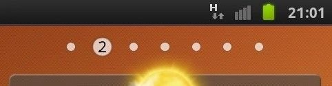

HTCDesire schrieb:
wollte ich auch schon darauf hinweisen, aber tatsächlich ist im Galaxy-Gingerbread-Handbuch das H gar nicht aufgeführt, nur 3G.
aber trotzdem vorhanden, siehe Screenshot-Ausschnitt!
Klaus
