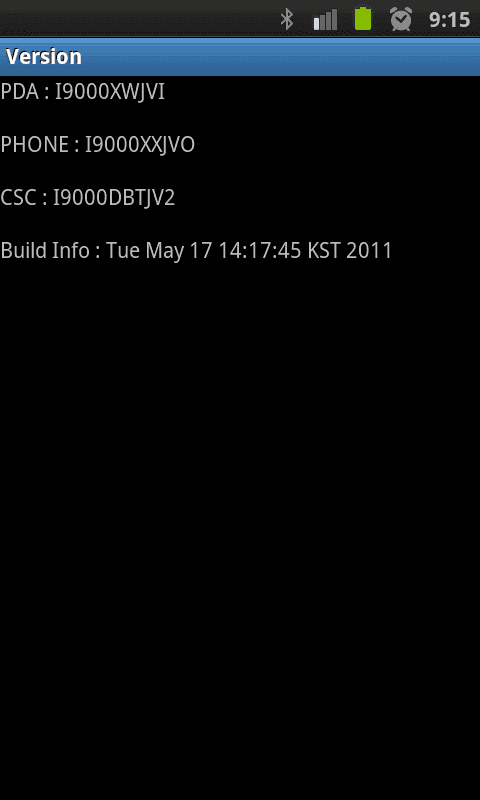

Hallo zusammen
Seit einiger Zeit habe ich ein Problem mit dem Telefon. Da es zuerst nur unregelmäßig und einigermaßen selten auftrat hatte ich mir nichts dabei gedacht. Zuerst war mein Eindruck auch, dass mein Telefon vom "Neustartbug" betroffen ist, aber das ist nicht der Fall.
Mein Problem sieht ein wenig anders aus: Das Telefon funktioniert ganz normal, das Display bleibt aber schwarz und lässt sich nicht mehr aktivieren. Alle Funktionen scheinen fehlerfrei zu sein: Lautstärkewippe gibt die entsprechenden Tastentöne, Wecker die eingestellt wurden klingeln, lassen sich aber nicht abschalten, da das Display ja schwarz bleibt und nicht an geht.
Gibt es dazu eine Lösung oder was könnte das sein? Da das Problem inzwischen häufiger auftritt und nur durch Akku raus und Neustart behoben werden kann ist das auch noch nervig dazu.
OS ist 2.3.3 über Kies installilert, keine Mods oder sonst was aufgespielt.
